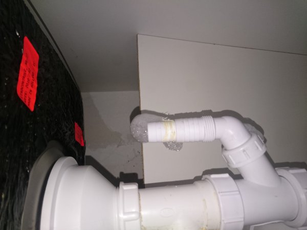

Hoi,
Ik ben recent verhuisd
Nu viel me vrij snel op dat als ik de kraan in de keuken gebruik er sop uit de afvoer onder de kraan vandaan komt.
Ik vermoed dat de vorige bewoners een vaatwasser op de afvoer hadden geïnstalleerd, want de afvoer die naar boven wijst is nergens meer op aangesloten
Enig idee wat het zou kunnen zijn? Een verstopping?
Er komt standaard sop uit de afvoer bij normaal gebruik van de kraan (zonder het gebruik van zeep)
Kan ik dit oplossen met een plug/dop op de afvoer? Of is er meer aan de hand?
Ik heb een foto toegevoegd
Je kan ook kijken of je munt, roest niet, achter de wartel kan plaatsen. Dus wartel los passende munt zoeken. Zit er een rubber ring. Zo ja de rubbering op het Ystuk de munt daarop en de wartel weer vast schroeven. Of de munt in de wartel en dan de ring en de boel vastschroeven.
Dit komt inderdaad doordat de opening niet afgesloten is.
Een stukje slang eraan maken met een stop erin, of natuurlijk een vaatwasser aansluiten.
