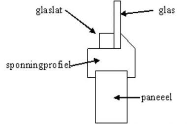

Mijn ouders hadden dit probleem ook, maar daar hebben we het opgelost met overzet kozijnen of sponningprofielen
Er zijn dus kozijnen gemaakt die gedeeltelijk over de bestaande heen vallen.
De rand waar het oude raam tegenaan stond is hierbij eerst volledig weggefreesd waarna deze profielen zijn geplaatst.
Hierdoor was het wel mogelijk om isolerende ruiten van normale dikte te plaatsen.
Er was 1 nadeel. de ruiten werden hierdoor rondom zo'n 2 cm kleiner.

Het systeem met overzet kozijnen of sponningprofielen ga ik meer informatie over zoeken / glaszetter zoeken. Dat de ruiten kleiner worden is in ons geval geen enkel probleem. Het grootste probleem zal zijn het glas-in-lood van de bovenlichtjes. Dat geeft de woning wel sfeer maar maakt het wel veel lastiger... :lol:
