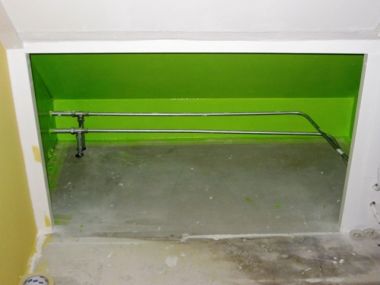

Ik wil een ruimte op de zolderkamer benutten als opbergruimte. Nu heb ik van vurenhout een kozijn gemaakt en deze geplaatst en afgewerkt.
Wat voor soort hout kan ik nu het beste kopen om 2 deurtjes te maken en in te hangen?

Je kunt de deurtjes maken van hechthout of eventueel mdf.
dikte 18mm
Indien de deurtjes zeer groot zijn, de plaat eventueel op een frame lijmen

OK. Hechthout is toch multiplex?
Ook 18mm dik aanschaffen?
Oppervlakte deurtjes wordt niet zo heel groot.

Klopt
