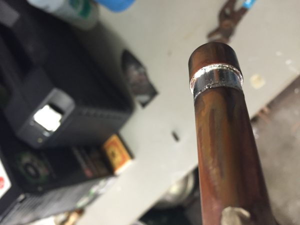

Goedemorgen,
Ik ben eens aan het oefenen om te solderen, nu heb ik eerst met een staafje tin geoefend en nu heb ik wat soldeer ringen gekocht en daar heb ik een vraag over
In onder staande foto is de tin omlaag gelopen ik denk Elf dat ik de vlam er te lang op heb gehad klopt dat of hoort dit zo ??
Gokje: de andere kant van de pijp is ook afgesloten?
Deze dop is omhooggekomen. Waarschijnlijk omdat het een gesloten stuk is, dus de warme lucht zet uit en duwt de dop naar boven.
Hallo de andere kant is gewoon open, zag wel bij het warm maken het dopje naar beneden vallen maar dat kwam denk ik door het tin wat smelt.
Warm stoken, dop naar beneden drukken en laten afkoelen.
Dan met een tang onder de soldering de buis een heel klein beetje in knijpen zodat de buis een heel klein beetje ovaal word waardoor de dop blijft vast zitten. Dan opnieuw solderen.
Ja maar volgens mij zit de dop zit er in zijn geheel op, het lijkt wel of alleen het tin wat naar beneden is gelopen.
Maar ik zal morgen de brander er nog eens opzetten.
Morgen zal ik eens checken of hij omhoog gekomen is, blijft wel raar want de andere kant van de pijp is gewoon open. (veel opwaartse druk is er dan niet)
Zet het stukje pijp waar de dop op zit horizontaal in de bankschroef, het andere stuk omhoog, dan hoopt zich de warme lucht niet op onder de dop.
Soldeer loopt nooit zo naar benden, dat gaat via druppels of 1 of 2 sporen.
Bedankt voor al jullie adviezen.
Dopje bleek inderdaad omhoog geschoten te zijn.
Opnieuw geprobeerd met horizontaal in de bankschroef en moet zeggen prachtig mooie soldeer.
