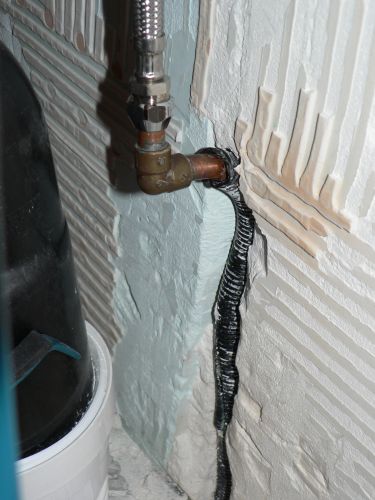

Ik ben druk bezig met het plaatsen van een inbouwreservoir.
Van de oude toilet zat een koperleiding met een stopkraantje die met een 10mm koperen buis naar de spoelbak gaat.

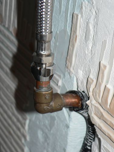

Nu is de leiding, denk ik, te kort om de oude sok te verwijderen en een nieuw sok op te solderen. De leiding in de zwarte omhulsel is een soort buigbare WICU buis daar deze is gebogen en niet mooi recht meer is.
Nu heb ik een knelslang gebruikt om het reservoir af te sluiten. Op zich is het waterdicht maar ik heb er geen lekker gevoel bij of dit over jaren nog steeds een betrouwbare oplossing is.
Graag jullie advies wat te doen voordat ik de ombouw ga maken!
Lijkt me geen enkel probleem. Knelfittingen moeten wel altijd bereikbaar blijven, dus je mag ze niet wegstuccen oid.
Zoals ik het lees zal de knelkoppeling dus achter/in de ombouw verdwijnen dus niet meer direct bereikbaar zijn. Is het dan ook nog raadzaam of dan toch maar solderen?
(Zit namelijk met bijna dezelfde uitdaging voor een inbouwreservoir)
Als je de knie warm stookt dan kun je deze er zonder probleem afhalen, en er een nieuwe aan solderen. Opzich is er met de constructie zo die nu zit niets mis.Enige nadeel is dat je er niet meer bijkunt.
Zelf zou ik echter niet voor een slangetje maar voor vaste buis kiezen, de slangetjes willen nog wel eens kapot gaan. Je hebt altijd wel een of twee onbereikbare verbindingen achter dit soort frames, dat is eenmaal niet anders.
Gewoon netjes behandelen dan gaat het goed.
Succes.
