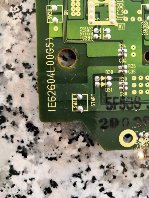

Mijn magnetron heeft het begeven. De start knop reageert nergens op. Bij het uit elkaar halen blijkt inderdaad een los contact op het circuit (links onder bij start op de afbeelding). Beide punten zitten los in de tin en gaan op en neer.
Mijn soldeerervaring is zo goed als nul en mijn vraag luidt:
Gewoon het huidige tin weer warm maken met soldeerpunt zodat die weer strak om de draadjes komt te zitten? Of eerst alles netjes alles verwijderen (schuren?) en dan opnieuw bevestigen met nieuwe tin?

Huidige soldering warm maken met een niet te grote soldeerbout en een beetje verse harskern soldeertin toevoegen
CV__
Vooral niet te klein... want dan ben je alles gewoon aan het heetstoken ipv enkel lokaal.

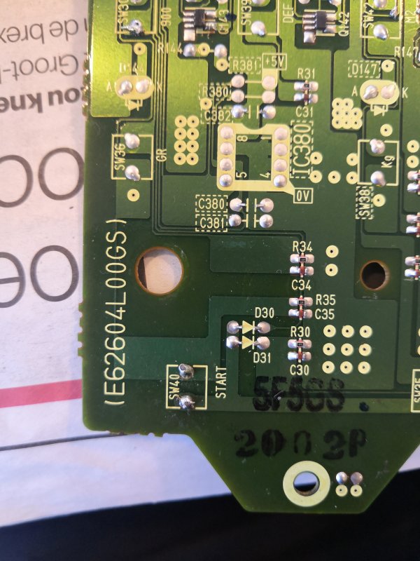

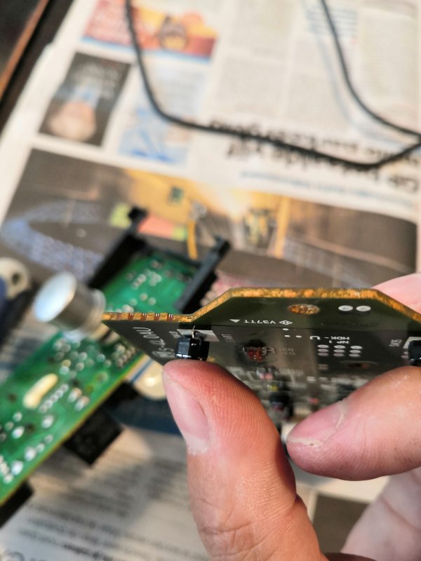

Bij nader inspectie blijkt het knopje aan de andere kant van het circuit afgebroken te zijn. Ofja, 1 draadje.
Iets moeilijker te repareren, maar mijn idee is nu (graag tips, de magnetron was 500 euro): oude knopje verwijderen en een andere knopje met een functie die ik nooit gebruik verplaatsen naar deze aan knop.
Vraag: hoe kan ik het beste dit knopje verwijderen? Is de-solderen een term en hoe krijg ik de bestaande tin weg, de plaat schoon etc.

De-solderen bestaat wel en kan met een tinzuiger.
Misschien verstandig een nieuw knopje te halen bij een electronicawinkel.
Tom345
De-solderen kan ook met "solder wick" (geen idee hoe dat in het Nederlands heet). Dat is een weefsel van koperdraden dat het tin opzuigt. Als je niet zo vaak soldeert is dat misschien goedkoper dan een desoldeerpomp.
Mn22
Dat heet desoldeerlitze.
Zelf te maken met een ader van een gestript snoer, ik ben daar zelf niet zo wild van, het koper neemt het soldeer niet zo goed op.
Bramb
Desoldeerlitze is wel het mooiste, maar voor dit knopje kun je het ook zonder. De-solderen altijd door juist (wat) tin toe te voegen, je moet een goede thermische verbinding hebben tussen de soldeerbout en de pin/printplaat.
Dus, met de soldeerbout even wat extra tin toevoegen en dan het schakelaartje bij die pin eruit trekken. Dan het andere pinnetje verwarmen en eruit trekken. Gaatjes kun je schoon maken door even de bout er tegen aan te houden en de soldeerzijde schoon te 'vegen'. Afkloppen op de tafel kan ook. (deze gaatjes zijn niet doorgemetaliseerd, dus de tin zit alleen op de onderzijde)

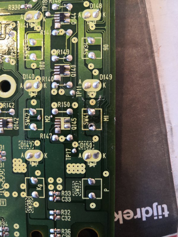

Bedankt voor alle tips. Heb vandaag litze gekocht en vanalles geprobeerd, maar ik krijg het knopje niet los.
Litze op de pin die los moet met tin, daarop de soldeerbout en wachten tot het smelt. Maar het blijft niet plakken aan de litze.
Ook het eerst toevoegen van nieuwe tin zorgt voor hetzelfde teleurstellende resultaat.
Heb gisterenavond ook met oude coax geprobeerd maar werkte ook niet.
Wat doe ik verkeerd? Op alle youtube filmpjes gaat het heel makkelijk..
(waar M1 bij staat is het knopje wat ik los wil maken en wil gebruiken als de aan knop hieronder.
dit is de aanknop die uiteindelijk ook eerst verwijderd moet worden.
Daarom is een tinzuiger handig, u zuigt de tin op en dan met een klein tangetje of een pincet de pinnetjes eruit trekken, ondertussen de soldeer gesmolten houden.
Alfalfa
Ongebruikte litze gaat altijd wat lastig, wat wil helpen is om eerst een beetje tin op de litze te laten smelten en dit goed erin laten vloeien.
Daarna het vertinde litze op het contact plaatsen, eventueel een drupje tin op de bout en dan weer verwarmen van bovenop de litze (dus niet het contact) de litze moet het contact verwarmen.
Zodra de tin smelt de litze langzaam opzij bewegen richting het "verse" deel en daarna tegelijk verwijderen met de bout (anders zit je litze vast aan het contact).
Let op de litze wordt zo ook wel goed heet dus niet te dicht bij vastpakken of met een tang, pincet of handschoenen.
Ronny
Als de knop defect is en toch vervangen moet worden dan
knip je deze aan de componentzijde van de print los.
Je houdt dan de twee aansluitpinnetjes over die makkelijker los te solderen zijn.
Een andere optie is om het tin warm te maken en als deze warm is de print een tik te geven.
De tin valt er dan vaak van af.
Waarschijnlijk mis je de ervaring, op den duur lukt het wel.

Vanmiddag een Tinzuiger gekocht. Hierna heel makkelijk de kapotte knop kunnen verwijderen en een niet gebruikte knop ook kunnen verwijderen.
De ongebruikte knop opnieuw vast gesoldeerd op de plaats waar het defect was en.....
De magnetron doet het weer!!
Bedankt voor alle adviezen en hulp en discussie over verschillende werkwijzes. Uiteindelijk is het resultaat wat telt en na flink wat uren werk geeft dit toch zeker een goed gevoel.
