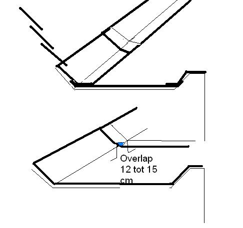

Beste klussers/vakmannen.
Ik wil mijn platdak zelf gaan branden. Het branden zelf lukt mij wel heb het al wel vaker gedaan.
Nu is mijn platdak bijna 1 meter breed (excl. opstaande randen en 6,5 meter lang.
Hoe kan ik het beste gaan branden.
1- Allemaal korte stukken snijden die voldoende lang zijn om de opstaande randen direct te bedekken.
2- Allemaal korte stukken net als hierboven maar dan zonder de opstaande randen te bedekken en de later afwerken met losse stukken
3- Dakleer in de lengte afsnijden zodat het tussen de opstaande randen past en dan de opstaande randen afwerken?
Wil dakleer goed aan steen hechten? de rechter kant is een opstaande rand van steen.
Wgb
Om een strook 6,5 lang tussen twee opstanden in recht vooruit te branden moet je meer gedaan hebben. De kans dat je baan naar links-of rechtsom afwijkt is erg groot.
Banen in een keer door de opstand heen dan loop je in de kim een risico. In de kim moeten de twee banen heel precies op elkaar liggen, zoniet dan krijg je een slecht verbinding precies in de kim, zie blauw.
Meer werk, maar zoals het hoort, terugdekken met meterse stukken. Ook de hoeken van het daj kan je beter en netter afwerken met meterse stukken.
Bitumen hecht wel aan stenen. De steen borstelen en een primer er op spuiten. De kopse voegen van de stenen krijg je met een bitumenbaan niet dicht. Beter een muurprofiel en met een goede kit afdichten. Kopse voegen kan je met kit goed vullen.
Waar de kit ril moet komen geen primer spuiten.
Ik zou mijn licht ook eens opsteken bij het systeem bitumenbanen mechanisch te bevestigen in de overlap. Voor een aspirant dakdekker veel handzamer in de uitvoering.
