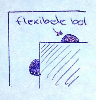

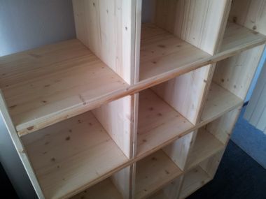

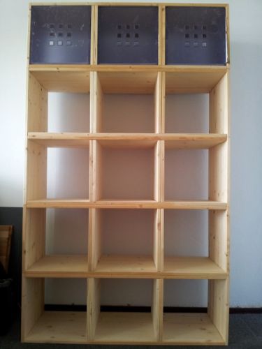

Ik ben een wandmeubel aan het maken. Zie hier de huidige staat.
Het gaat nog gebeitst worden, van een achterkant voorzien, en er moeten kastdeurtjes van sloophout gemaakt worden. Of 'deurtjes'... misschien moet ik het 'klepjes' noemen.

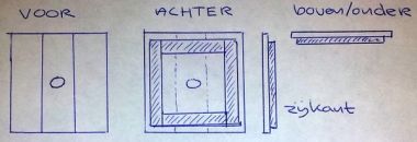

Het idee is om voor elk vierkant compartiment een LOS deurtje te maken. Er zit een gat in het deurtje/klepje, en door je vinger daar in te steken kan je het deurtje uitnemen, weer terugzetten, of in een ander compartiment zetten. Omdat er 3 kleuren sloophout per deurtje gebruikt worden kan je flink variëren door een deurtje ergens anders te zetten, of door hem te draaien. Ook kan je desgewenst gewoon een compartiment open laten (bijv voor een luidsprekerbox).

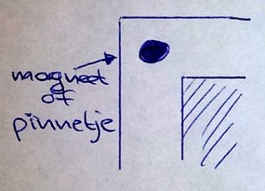

Waar ik nog over twijfel is de methode om zo'n deurtje makkelijk te kunnen plaatsen, zonder te veel kracht, zodat ie toch stevig zit, maar ook weer makkelijk losgenomen kan worden. En ik zoek een methode die de kale kast niet te veel (visueel) aantast. Dus niet te veel in het zicht springende constructies..
De deurtjes krijgen een paar latjes aan de binnenkant waarmee ze in het compartiment vallen.
In de hoeken van de deurtjes moet dan iets komen zijn waarmee ze losjes vastklikken of -klemmen of iets dergelijks... Bijvoorbeeld met een magneetje of pinnetje dat in een gat valt. Het nadeel is dat er in de kast (als er geen deurtje op zit) zichtbare gaten of magneetjes/plaatjes zitten.
Een rubber balletje of iets dergelijks dat in een gaatje in de kast valt. Wellicht rubberen dopjes die in deurkozijnen gebruikt worden..

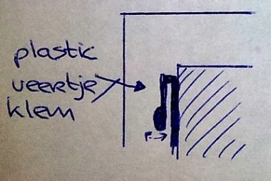

Of een plastic palletje/veertje dat zich ook in een gaatje in de kast drukt.

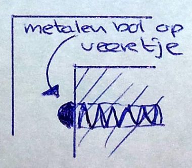

Of een metalen balletje/pinnetje dat door een veertje in een gaatje n de kast gedrukt wordt.
Of, of... er zijn (vast) meer mogelijkheden. Wie weet raad?
Of gewoon goede linkjes van (web)shops waar ik lekker kan snuffelen naar van toepassing zijn onderdeeltjes..
Alvast dank! :-)
