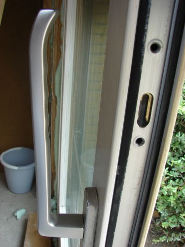

Ik ben bezig met een verbouwing. In de achterliggende dagen heb ik een schuifpui verplaatst. Hierbij heb ik waarschijnlijk schroefjes losgemaakt die eigenlijk niet los hadden hoeven komen.
Nu heb ik de pui op z'n nieuwe plek gezet, alleen zit nu nog met twee vragen:
1. hoe activeer ik de sluiting (handel) zodat de deur weer kan schuiven?
In deze stand zou de pui dicht (op slot) moeten staan. Als de handel 180 graden linksom gedraaid wordt zou deze iets omhoog moeten komen, ook te verschuiven zijn. Helaas staat het hele ding vast :cry: Hoe los ik dit op?

Staan de looprollen aan de onderzijde wel OP de rails??
Als je de greep 180 gr draait, gaat de deur dan omhoog?

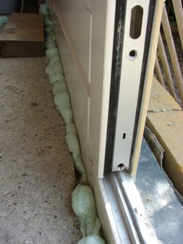

Naar mijn idee staat de deur netjes op de rail. Zoals op de foto te zien is sluit de deur goed aan t.o.v. het onderste profiel.
Het enige wat ik zie gebeuren als ik de handel beweeg, is dat er beweging zit in het goudkleurige U-vorm wat je op de eerste foto ziet (in de middelste ruimte van het aluminiumprofiel). Als de handel naar boven staat is dit plaatjes volledig naar beneden geschoven. Staat de handel naar boven, dan is het plaatje uit het zicht.
De deur beweegt voor geen millimeter.
Je moet eerst de schroeven in de zijkant schroeven de zijrail zal nu bewegen als je de hendel naar beneden doet.
Hendel wel in bovenste stand dan schroeven (kijk wel of de rail genoeg naar beneden zit.
Gelukt!
Dat laatste was inderdaad belangrijk. Bij mijn vorige pogingen stond de hendel naar beneden en kreeg ik na het vastschroeven alleen nog maar minder beweging. Nu werkt het weer prima. Hartelijk dank voor de hulp.
