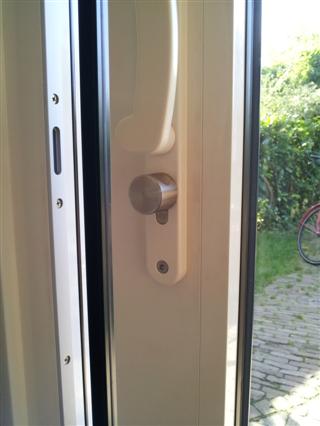

Nu moeten wij maar liefst 9 pols bewegingen gebruiken om de 2,5 volle omwentellingen te geven om onze Belisol schuifdeuren (uit 2008) te openen en op slot te doen.
Wij zijn met vier mensen hier in huis, met twee schuifpuien die we ieder gemiddeld wel 3 keer per dag gebruiken (openen en sluiten). Dus ik schat dat er dagelijks zo'n 4m x 2sp x 3d x 2os x 9 = 216 polsdraaiingen per dag worden besteed aan die deuren!! De RSI verschijnselen blijven vooralsnog uit, maar de irritatie is enorm.
Ik heb Belisol aangeschreven en zij vonden het maar een rare vraag.
MIJN IDEE: een simpel mechanisme a la rolgordijn met kralenkoord monteren op het 8mm asje wat uit de deur steekt.

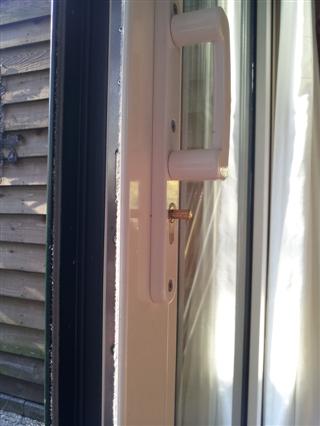

Maar rolgordijn mechanismes zijn op de rolbuis gemonteerd en passen dus niet op het 8mm asje wat uit de deur steekt.
Conrad.nl heeft wel een assortiment modelbouw tandwieltjes maar volgens mij niets met boorgat 8mm. En wat voor ketting zou ik er dan op kunnen zetten, en hoe zorg ik dat die er niet afvalt?

Ontzettend bedankt voor de tip en link. Ik heb het bestudeerd. Het is echt voor een standaard (of verlengde) cylinderslot gemaakt, waarin de sleutel geplaatst moet worden. Ik zou de deur deels uit elkaar kunnen halen en de simpele as moeten vervangen door een echte cylinderslot met sleutel, wat wel moet kunnen (zie foto's). Maar voor zulke dingen houd ik niet zo van foutgevoelige electronische batterij gevoedde oplossingen.

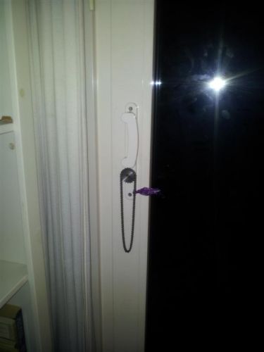

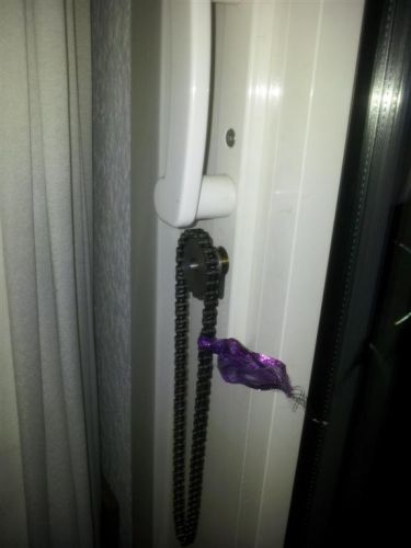

Ik was jullie nog foto's van het resultaat verschuldigd.
Een jaar later, maar beter laat dan nooit:
Ik ben er redelijk tevreden mee. Messing was echt mooi geweest, maar heb ik niet kunnen vinden. Het is nu 1,5 keer aan de ketting trekken en hij is open dan wel dicht. Plus ik kan op afstand zien of hij open of dicht is. Ach, de ketting valt nog wel eens van het wieltje, dat vinden medebewoners wel irritant, maar daar komt ook nog wel een oplossing voor (kapje, gewichtje, tegenover geplaatste tandwieltje...)
