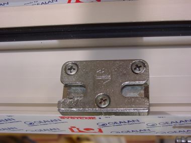

Tegenwoordig worden kunststof draaikiepramen voorzien van paddestoel-nokken die achter een sluitplaat haken:
Oudere ramen hebben in plaats hiervan alleen een pen (zonder zo'n verbreed "kapje"). Dergelijke oude ramen zijn met een koevoet eenvoudig te openen; het plaatsen van extra sloten heeft dan wel degelijk zin.
