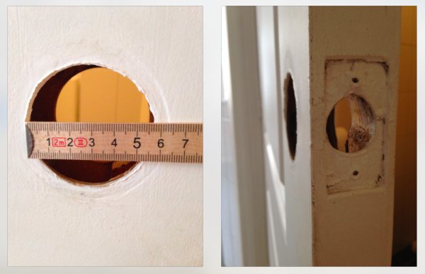

Slot en beslag voor oude toilet-/badkamerdeur?
Voor in mijn nieuwe huis wil ik graag deurbeslag voor mijn toilet/badkamerdeur kopen. Maar, ik kom er niet uit welk type slot en beslag ik moet hebben voor de bestaande gaten in de deur. Ik heb foto's bijgevoegd. De diameter van de gaten aan weerszijden is ongeveer 55 mm, 5 mm groter dan wat ik bij de bouwmarkt aantref (50 mm). Heeft iemand een tip...?
Hartelijke groet,
Het lijkt er op dat er een hoppe HCS (hoppe compact systeem) slot oid. is gebruikt.
Even zoeken op hoppe HCS dan vindt je wel wat afbeeldingen.
Klopt. De diameter van de HCS-rozetten is 62 mm, dus deze dekken de gaten helemaal af, terwijl de (gecombineerde) schoot in de aslijn van de boring zit.
Ik twijfelde nog over de voorplaat van het slot want die is bij hoppe dacht ik rond ipv. rechthoekig.
Bedankt voor de reacties! Weer wat geleerd.
Wat zij aanbieden is alleen wel een beetje te modern voor mijn smaak - ik had een retro look in gedachten, maar goed, ik weet nu in ieder geval wel wat voor beslag erin kan!
Groet,
Alternatief is het gat opvullen zodat je het retro beslag toe kunt gaan passen.
Maar zo te zien is het een hardboard deur verstevigd met karton en met dunne wandjes dus dat onzichtbaar opvullen kan wel eens moeilijk worden.
