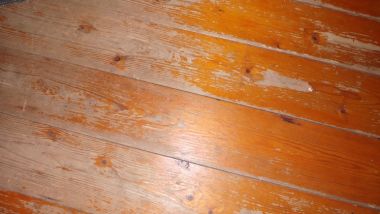

Ik ben nieuw op dit forum en heb in mijn nieuwe huis een houten vloer. Er zitten echter aardig wat slijtageplekken op, maar vind de vloer te mooi om te vervangen. Nu wil ik graag mijn slijtageplekken aanpakken maar weet niet welke manier daarvoor geschikt is. De huidige kleur (een beetje retro lichtoranje) vind ik erg mooi en wil ik liever niet aantasten. Ik heb echter weinig tot geen verstand van houten vloeren vandaar dit topic. Ik zal een foto toevoegen van de huidige kleur en slijtage. Hoe kan ik mijn slijtageplekken weer in originele staat krijgen?
Bij voorbaat hartelijk dank voor de reacties :)
De slijtplekken, zijn de originele kleur.
De oranje kleur is lak of beits die op de planken gesmeerd is.
Dit mooi bijwerken, kan eigenlijk niet.
Wil je het goed doen, dan moet je de gehele vloer kaar schuren, en opnieuw in de lak zetten.

JE zou bij wijze van proef 1 plank kunnen doen t.b.v. de kleur/productbepaling.
Als je dan een match hebt kun je het zo doen.
Peter,s advies is dan altijd nog op te volgen.
Ik heb hier ook gelakt Bamboe lammelenparket, met zelfde probleem.
Experts zeggen bij mij dat dit inherent is aan lakken. In de was zetten is wellicht ook een optie, en dat is gemakkelijker bij te werken/onderhouden.
