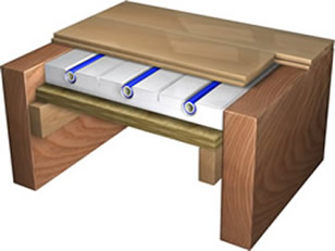

Onze tussenwoning uit 1960 heeft een hardhouten vloer die direct op de balklaag ligt. Met oog op de energietransitie heb ik een oplossing bedacht maar ben niet bouwkundig genoeg om te weten of mijn aanpak mogelijk is. Omdat we er al geruime tijd wonen staat de kamer redelijk vol. Om die reden wil ik het in 3 stukken van c.a.0,60 meter aanpakken.(Afstand tussen de balklaag)Hardhouten parketvloer kamerbreed bij 1,8m verwijderen. Dwars op de balklaag latten aanbrengen waarop
isolatieplaten EPS 100 rusten die tussen de balklaag worden aangebracht.Dan langs de balken metalen hoeklijnen plaatsen waarop dubbele lewisplaten gelegd worden . Deze uitvullen met zand cement specie. Daarop de vloerverwarming aanbrengen en vlak afwerken met zand cementspecie. De juiste dikte van de EPS isolatie en de plaatsing van de metalen hoeklijnen
en de afwerklaag hangt natuurlijk af van de balkhoogte. Eventueel kunnen de latten die de EPS steunen verdiept aangebracht worden.En zo op weg naar het volgende deel.
Het lijkt mij een eenvoudiger en goedkoper oplossing in een een bewoond huis, maar of het zo kan? WIe het weet mag het zeggen

    Waarom zo moeilijk doen als het ook gemakkelijk kan.
    Nou ja: gemakkelijk.....het is nog een aardige klus, maar ga m.i. geen zandcement etc gebruiken.
    Ik stuur je wel even een linkje.
