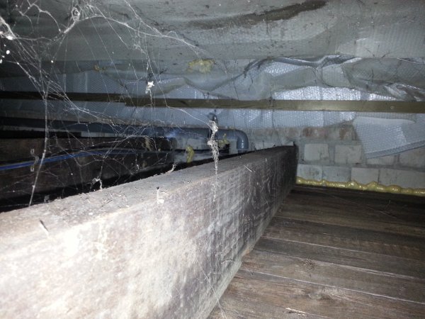

ik heb een vraagje over mijn houten vloer,
die wil ik graag isoleren in de kruipruimte.
de kruipruimte is niet vochtig en op de grond ligt een laag bubbeltjes folie bovenop het zand.
nu wil ik graag de houten vloer isoleren tussen de balken.
nu wil ik dit graag met piepschuim doordat het makkelijk te plaatsen is. ik heb het idee om de platen te lijmen tussen de balken en eventueel de kieren met pur te behandelen of sluit ik dan zo de vloer af? en is dit niet goed?
nu heb ik nog een vraag ik kan aan 150m2 piepschuim komen van 2 cm dik. ik heb zo 35m2 nodig dus had ik het idee om 3 platen op elkaar te lijmen en zo 6cm isolatie te hebben.
nu is dit verpakkings- materiaal is het mogelijk om dit te gebruiken als isolatie? of heb ik toch speciaal piepschuim nodig?
alvast bedankt

6 cm heeft een lage isolatie waarde, het dubbele is het minimum.
Beter is om onder de balken te isoleren.

ik zat ook nog e denken de balk is 12 cm als ik 12 cm tussen de balken monteer en dan nog grote platen tegen de balken zodat er dan 14 cm isolatie zit.
en is het piepschuim van inpak materiaal hetzelfde piepschuim wat ik in de bouwmarkt koop?

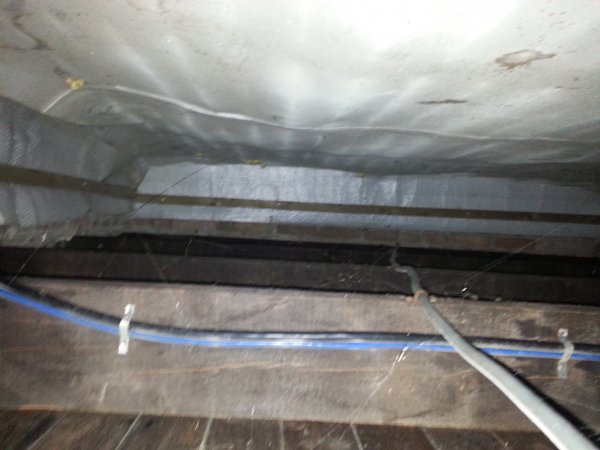

Ik heb ook nog even een foto hoe de situatie nu is helaas wel op ze kop.
mischien zijn er betere ideeen om te doen?
ik heb ook nog het tempratuur verschil gemeten en dat is in de keuken op het aanrecht 17.9 graden,
in de kruipruimte 11.1 graden en op de vloer 16.8 graden.
is dit een erg groot verschil of is dit wel normaal?
