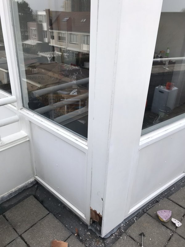

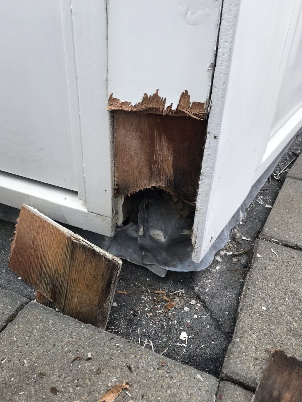

Ik heb een hoekwoning met een dakterras, hier zitten een hoop ramen in, deze kozijnen zijn prima, hout is keihard, dat is het probleem niet.
Het probleem is dat deze kozijnen niet allemaal tegen elkaar staan, hier is iets van multiplex/ triplex als aftimmering gebruikt, alleen hier zitten zwakke delen in. Ik moet dus op de hoek 2 delen gaan vervangen van 2.80 x 30 en 2.80 x 24.
wat is hier een duurzame oplossing voor?

Okoume multiplex.
Zorgen voor ventilatie achter het paneel en rondom in de verf zetten.
Thanks voor je antwoord, hoe zorg ik voor ventilatie? de onderkant is open, aan de bovenzijde zit een aluminium dakrand? en rondom, wellicht een domme vraag, maar bedoel je alle kanten? of alleen de voorkant, zijkant en boven/ onder?
Weer een mooi voorbeeld dat men om de een of andere reden de achterzijde niet in de lak heeft gezet en de gevolgen daarvan.
De onderzijde is onvoldoende open, grote kans dat water capillair opgezogen is omdat het lood er tegen zat.
Rondom in de verf is alle zijden in de verf en de kijk de verwerkingsvoorschriften van de fabrikant van de plaat ook in.

Hoe ga ik de nieuwe platen meer "open"plaatsen?
Wat wordt er exact bedoeld met cappilaire werking, door opspattend water via het lood? Ik denk dat dat wel mee valt, het dakterras is slechts een meter breed, dus er tegen aan regenen/ waaien zal niet zo snel gebeuren.
het lood zit er wel vrij dicht achter, hoogte is een krappe 10 cm.

Maak de onderkant van hout iets schuin, aan de achterkant omhoog, waardoor het water geen kans krijgt om onder het hout te gaan hangen/kleven.
Zorg dat het lood zeker 1 cm lager ligt. Zorg voor ventilatie openingen zowel onder als boven.

Multiplex voor buiten altijd randen en hoeken afronden met r=3. En de kopse kanten behandelen met een sealer voordat je gaat gronden. Die sealer hebben ze ook bij de houthandel wel in het schap staan.
Eenmaal in de verf hoef je niets meer te kitten.
