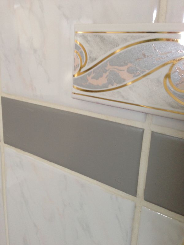

Ik heb geschilderde tegels waar de verf een beetje loslaat vanwege siliconenbesmetting.
Nu wil ik deze plekjes bijwerken met de twee componenten grondverf en twee componenten aflakverf.
Uit andere forumposts begrijp ik dat je met een biologische reiniger moet werken (die van dat heilige jongetje met vleugels en denne-extracten)?
Of moet ik er ook nog eens met wasbenzine over, het enige middel dat ik ken dat siliconen een beetje zachter maakt?
Kan ik daarna de twee componenten grondverf met een anti-fisheye behandelen of is er een speciaal middel voor twee componenten verf waarin "alifatische amines, epoxyverbindingen en cresylglycidylether" zitten?
Moet de twee componenten aflakverf ook met dat anti-fisheye middel gemengd worden of is alleen de grondlak genoeg?
Kees de schilder
Siliconenvrij maken van geglazuurde minerale ondergronden doet u met thinner. Plak de tegelstrip wel af want de kans is groot dat ook de omliggende verf loskomt. Geglazuurde tegels zijn niet gemaakt om te schilderen.
Probleem is dat de ondergrond te hard en te glad is.
2K kan zonder anti fisheye toevoeging worden aangebracht maar met kan geen kwaad. Overigens bevat anti fisheye......siliconen.

Tja, hoe weet je of de ondergrond grondig siliconenvrij is gemaakt?
Kees de schilder
Door met thinner te ontvetten.
Tevens een nieuwe kwast of roller gebruiken. De siliconenbesmetting kan ook daaraan / daarin terecht zijn gekomen.

Frank60
Deze 2 componenten (grond-)verf vertoont geen putjes bij siliconenbesmetting, anders had ik dat 12 jaar geleden ook al gezien. De verf laat gewoon na verloop van tijd los.
Op de rest, waar geen siliconenbesmetting zit, blijft de verf al 12 jaar muurvast zitten op de met gouden krullen belegde geglazuurde tegeltjes:
