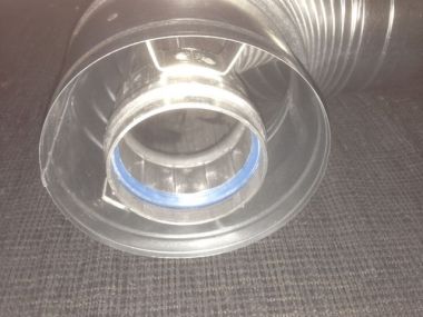

Vandaag een originele rookgasafvoerset gehaald voor een Dru gashaard. Voor de gasdichtheid heeft deze rookgasafvoerset (1 meter verticale pijp, bocht en muurdoorvoer) siliconen ringen in de binnenste 80mm pijp zoals te zien is op onderstaande foto:

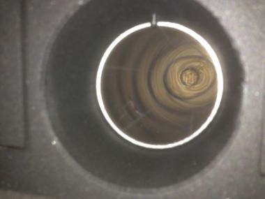

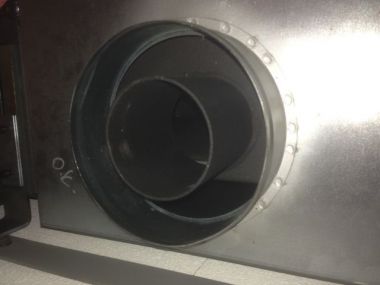

De aansluiting op de gashaard heeft daarentegen geen siliconen ring in de binnenzijde van de 80mm pijp zoals op de volgende foto te zien is:

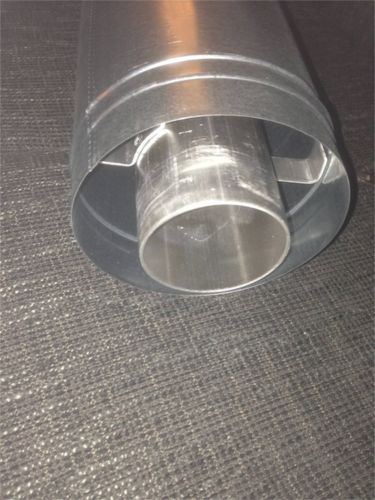

De binnenste pijp (80mm) van de "1 meter verticale" pijp op onderstaande komt in de gashaard:
De verbinding van de "1 meter verticale pijp" met de gashaard is dus niet voorzien van een siliconen ring en is m.i. daarmee niet helemaal gasdicht :-|
De handleiding biedt in dit geval geen uitkomst. Heeft iemand ervaring met dergelijke verbindingen en kan hier iets over zeggen :?:

Passen de delen wel in elkaar? Het lijkt er op dat ze beiden gelijk zijn in diameter en op Foto 1 is de aansluiting getrompt waardoor deze in elkaar passen.
De delen passen wel strak in elkaar zoals op de onderstaande foto te zien is:
(het begin van de buitenkant van de binnenste pijp is afgeschuind dus naar boven in de verbinding zit de pijp nog strakker dan op de foto te zien is)
De verbinding is m.i. zo strak dat er ook geen ruimte is voor een siliconen afdichting :?

Als de aansluiting strak op elkaar zit zoals beschreven en er geen ruimte is zal dat idd zo horen. Nergens is te zien dat er een ruimte is gelaten voor een ring.
Dergelijke ringen kunnen wel tegen warmte maar zo dicht bij de bron zou deze kunnen smelten. Dat zou de reden kunnen zijn.
