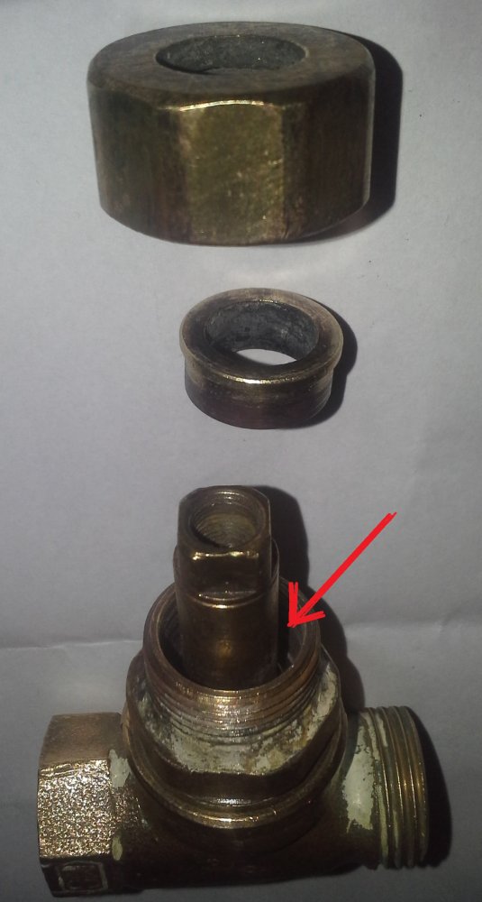

Hallo heren, ik heb een oude radiator kraan waarvan de kartonnen pakking om de as lekt (direct onder de draaiknop), kraan aansluiting naar de radiator krijg ik niet los ivm roest (grote lange steeksleutel 22 helpt niet eens)) dus mijn nieuwe kraan kan ik niet monteren, dan maar de oude repareren, weet iemand waar er van deze kartonnen busjes verkocht worden? 17,5mm met gat van 12mm en ongeveer 8mm hoog. of iets van rubber wat er voor in de plaats kan? alvast bedankt,
mvg Rick ps zouden 3 o-ringen (17.5x3) op elkaar het werk ook doen?
Zit nu in het buitenland voor werk dus kan helaas geen foto maken, de pakking is karton met metalen versteviging, uit elkaar getrokken als een soort wokkel van lagen karton/metaal op elkaar. tis een soort van busje/huls, OD 17.5mm ID 12mm en rond de 7,5 mm hoog. de kraan is nog mooi oud vakwerk, geheel gegoten en bewerkt ik heb hem nu schoongemaakt en het is bijna zonde om te verven met dat mooie verweerde messing.
heb op internet o-ringen gevonden van 18 x 3 als ik er daar 3 op elkaar stapel dan moet het kunnen denk ik. mochten deze te groot zijn kan ik de binnenkant van de kraan uitruimen naar 18mm.

bij de rode pijl zit de kartonnen huls, kleine ring er boven sluit hem af, de 8kant daarboven drukt hem aan.
Google eens op "vetkoord kopen" en dan afbeeldingen"
Volgens mij zoekt u zoiets.
Het is in een watersport winkel te koop, ze zijn er in verschillende dikte's
Uit mijn hoofd is 4mm het kleinste, maar met een paar zachte tikjes op dikte te brengen, en kunt u naar wens er meerdere keren om heen wikkelen.
Wat vet extra vet erop, en de drukbus aan zetten met de moer.
Gegarandeerd dicht, en kraan draaibaar.

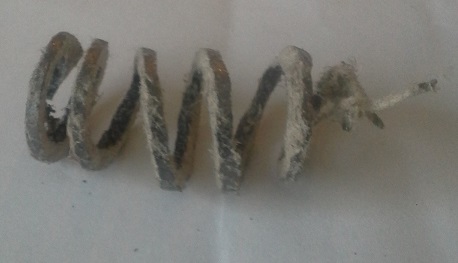

Dit is de pakking die er uit kwam, over dat vetkort, als ik 6mm koop kan ik dat met een vlijmscherp mes doorsnijden tot een 3mm breed stuk zodat het makkelijker te wikkelen is? of rafelt het dan uit elkaar?
U kan het proberen met een klein stukje misschien lukt dat wel, maar een grote kans dat het uit elkaar valt.
U kan het koord op tussen twee plankjes pletten, of tussen twee plankjes in een bankschroef wat samen draaien.
En dan losse ringen maken, met het slot tegenover elkaar.
Waarschijnlijk heeft u er aan twee genoeg.
Maar het oude koor ziet er nog redelijk uit, goed invetten.
