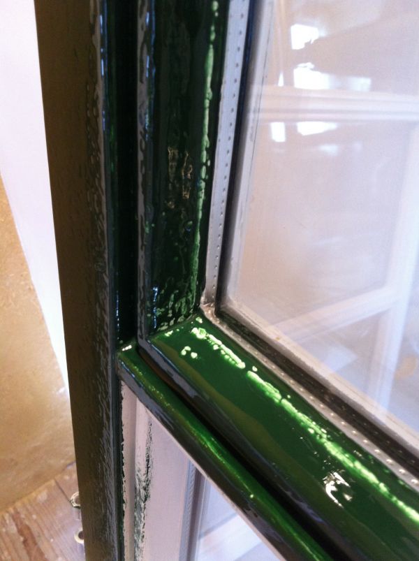

Beste forumgenoten
Wat doe ik fout?
Grondverf Sikkens Rubbol primer plus (alkyd)
Aflak Sikkens XD gloss (alkyd)
nieuwe kwast, "meesterhand premium"
Dubbel gegrond, goed afgestoft, niet verder 'nat' afgenomen.
Groet, Robert
Zo te zien te dik opgezet en te lang doorgestreken.
Met een beetje geluk trekt het nog wat gladder maar geheel strak zal het niet worden.
Even afwachten dus, eerder kun je toch niet verder met glad schuren, kan wel een weekje duren, afhankelijk van het weer.
De volgende keer wat dunner opzetten en niet te lang doorstrijken.
Voor de huidige verven verdiend het ook de aanbeveling de aangepaste kwasten te hebruiken.
Met wat minder dekkende verf heb je al snel de neiging om het wat dikker aan te zetten. je kunt dan echt beter nog een of twee lagen daarna opzetten. Voor de laatste laag zorg je dat je werk echt glad is voor een strak eindresultaat.
Een meesterhand is een kwast de echte meesterhand heb je je bericht mee getyped. :lol: :wink:
Het zal door wat tips en doen vast beter gaan, vooral het aanhouden van de diverse tips zal je op den duur best een goed stukje werk kunnen schilderen. Ik heb ook in het begin de boel wel eens weer opnieuw glad kunnen maken en opnieuw kunnen beginnen.
Het is een en al siliconen-besmetting. Dat kan door de beglazingskit veroorzaakt worden of door besmette verf danwel gereesdschappen.
Het lijkt inderdaad op een siliconen probleem. Toevallig de afgelopen week een slot gangbaar gemaakt in deze ruimte?
