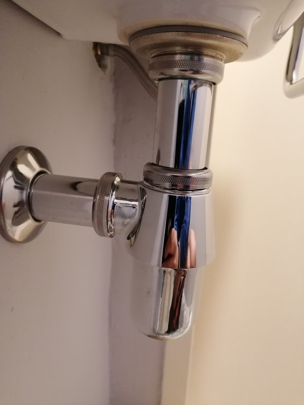

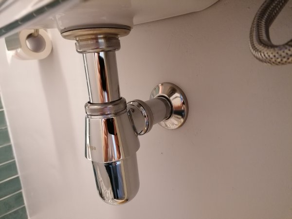

Een nieuwe wastafel met sifon geplaatst. Ik ruik alleen rioollucht en wanneer ik de wc doortrek hoor ik het water duidelijk via de afvoer van de wastafel . Het lijkt me dat er iets niet goed zit met het waterniveau. Iemand die ziet wat ik verkeerd heb gedaan?

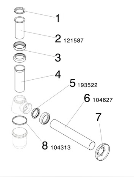

als je het hoort stromen dan is de vraag zit kunststof binnen pijp (4) er wel in de sifon?

Ik hoor het water stromen. Ik noem dit met name omdat dit dus betekent dat er een open verbinding is vanaf het putje van de wastafel naar de afvoer. Normaal zou het water van de sifon hier tussen moeten zitten.... toch? Maar als ik vanaf deze zijkant kijk vraag ik me af of dat hier überhaupt kan

Zie me tekening
Pookster
Dat zou een goede reden kunnen zijn Henk! Ga ik checken

Draai sifon maar eens los en maak een foto

En hoe lijkt het.
Pookster
Ohoh, dit was inderdaad het probleem. Had ik ook kunnen bedenken. Bedankt!
