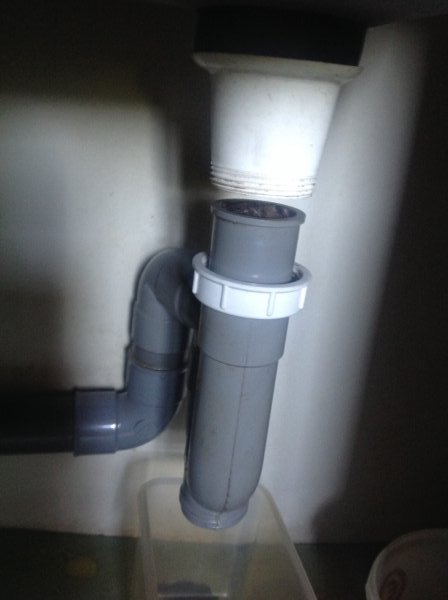

Hallo, de sifon in de keuken lekt, dit probleem is "spontaan" ontstaan (oftewel er is niets aangeraakt/open gedraaid). Er is geen verstopping of iets dergelijks.
Ik heb inmiddels een nieuwe rubberen ring geplaatst, de dop vervangen door een identieke Sifon, maar heb nog steeds te maken met een lekkende Sifon.
Dus mijn conclusie is nu dat de onderkant van de sifon (waar de rubberen ring tegenaan gedrukt wordt door de dop aan te draaien) niet gelijk is. Of zijn er nog andere mogelijkheden ?
Ik wil niet de hele handel vervangen want alles zit aan elkaar gelijmd dus ik hoop op een "quick fix". :)
Ik heb ergens gelezen dat zuurvrije vaseline op de rubberen ring smeren een oplossing kan zijn maar dit lijkt me geen duurzame oplossing (zeg ik als leek).
Iemand een idee hoe dit opgelost kan worden zonder alles los te halen ? Ik hoor het graag.

Maak eens een foto.
Het klinkt alsof je een pvc sifon hebt die in elkaar gelijmt is. maar dit is niet helemaal duidelijk

Ziet er zo uit. Zit helaas vast bij dat tussenstuk tussen sifon en pijp naar riool.

Je weet zeker dat de dop lekt? er zit nergens een scheur in de sifon o.i.d ( kan ook gebeuren als je niets met sifon doet)
niet elke dop van een sifon is hetzelfde ( ook al lijkt dit van wel )
* goed kijken of de ring goed erin zit
* vaseline eraan smeren kan helpen, zou zeggen probeer het.
* een extra rubber ring erin leggen werkt ook
* dit is de meest amateuristische oplossing maar werkt wel ( totdat je de dop los moet draaien om schoon te maken) teflon tape om het schroefdraad draaien van je sifon en dan de dop erop draaien.
EDIT: als je bedoeld dat hij lekt bij de witte wartel( ring), het ziet eruit alsof de sifon onder spanning gemonteerd word. een extra ring er tussen kan helpen. ( om het verschil op te vangen.
Bij deze wartel zeker geen teflon tape gebruiken!!

Ik weet zeker dat hij lekt bij de dop en een andere dop of rubberen ring niet helpt.
Ben redelijk zeker dat de rubberen ring niet goed aansluit op de rand al zie/voel ik zo geen oneffenheden. Dubbele ring heb ik ook geprobeerd, zelfde resultaat. Ik zou eigenlijk iets zachters moeten hebben zoals iets sponsachtigs of zo, rubberen ring is te hard blijkbaar.
Ik ga vaseline halen maar ik geloof er niet echt in, maar goed kan het altijd nog op mijn smoel smeren. :)

De wartel is eigenlijk te kort als er ook nog een ring tussen komt zit deze met spanning aan de gootsteen plug vast gedraaid in de eerste draad gang dus schiet weer los.
beter een compleet nieuwe sifon onder te zetten
