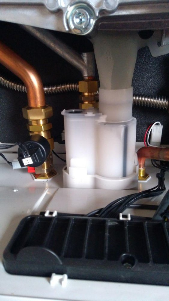

Hallo allen,
Ik heb onlangs zelf een nieuwe ketel geplaatst. Het betreft een Intergas Xtreme 36. Alles wat fout had kunnen gaan is goed gegaan. Blij dus! :)
Echter, nu lekt ineens de sifon van de ketel! Best flink ook als de ketel staat te branden.
Ik heb de sifon-beker natuurlijk al schoongemaakt en gekeken of die goed sluit, maar volgens mij zou die helemaal niet mogen overlopen en hoeft hij dus ook niet per se waterdicht te zitten bij de sluiting. Of klopt dat niet? -> de beker zit in ieder geval zo vast als mogelijk heb ik het idee.
De sifonbeker zit ook niet helemaal vol terwijl er wel lekkage is. Het lijkt dus langs de sifonbeker te lopen.
Heeft iemand een idee waardoor ik dit probleem kan hebben? Ik kan voor garantie terug gaan, maar om nu mijn hele ketel los te koppelen in deze wintermaanden heeft niet mijn voorkeur. Ik hoop dat iemand een idee heeft. Dank je wel!

Maak je kast eens open en kijk waar het lekt.
Valt me wel op dat je afvoer verkeerd is je hebt de slang zo in de pijp dit moet een open verbinding zijn.
Jackd
De verbinding van de ribbelslang is open via de kant van de inlaatcombinatie.
Maar die ribbelslang even in een emmer laten uitkomen en je ziet meteen of er wel water uitkomt.
En inderdaad open die kast.

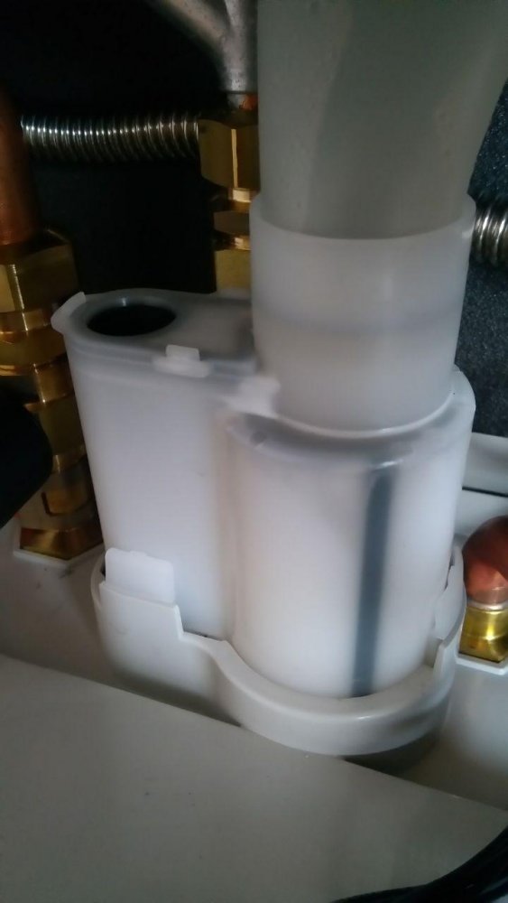

Dank voor jullie reacties! Inderdaad is de ribbelslang wel open via zij-inlaat van de grijze PVC. Ook loopt er water door de slang, maar blijkbaar niet alles. Gelukkig loopt het meeste water wel via de normale weg, alleen lekt de sifon wel gestaag door.
Van binnenuit lijkt er niets te lekken. Het gebeurt dus binnen het sifon-systeem wat op de foto staat. Zijn jullie het daarmee eens?
Kan ik de sifon los halen en daarmee terug gaan? Is dat een beetje makkelijk te demonteren denken jullie?

Die sifon -bases wat in ketel zit word van onder ingeschoven maar dat blijft dan zitten, dus als ie los moet dan moet er ruimte gemaakt worden om hem er uit te halen.
Maar je ziet zelf lekt niet ik had op een site de complete sifon klik hier op
Zelf denk ik dat er iets van rubber afsluiting van de beker die uit de ketel steekt.
Je kunt ook intergas zelf bellen en dit aan geven service

Ik heb de sifon er uit gehaald, dat was geen probleem. Onder de kraan getest en hij bleef lekken. Het moet iets met de pakkingen zijn in de sifon. De beker zelf is simpel hard plastic, daar kan weinig mee zijn.
Nu even met vaseline ingesmeerd, tijdelijk geen lekkage nu.
Ik ga Intergas contacten, maar door Warmteservice werd me verteld dat ze toch langs willen komen. Voor die 20 euro is me het risico op een factuur daarvan niet waard. Ik kijk nog even of ze me gratis een nieuwe sifon toe willen sturen, anders bestel ik m zelf. Ben benieuwd naar de service van Intergas :)

Korte update. Intergas is langs geweest en heeft de sifon-basis vervangen. Was zo weer klaar. Moet nu goed zijn. Prima service en geen kosten.
