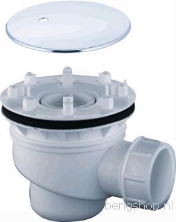

In 2007 is ons huis gebouwd. Wij hebben de badkamer zelf aangelegd, met hulp van ouders.
Onze douchebak bleek geen stelpoten te hebben,maar een kruis in het midden. Mijn schoonvader dacht handig te zijn en heeft cement onder de bak gegooid. De bak zit dus goed vast en die krijg ik er zo dus niet meer uit..........
Nu heeft mijn douche al een gelekt. Ik heb toen de kitranden opnieuw gedaan en de shifon bleek erg los te zitten. Aangedraaid en geen lekkage meer.
Nu bleek gisteren dat de douche weer lekt, dus ik dacht... shifon aandraaien.
nu krijg ik echter geen beweging in de shifonschroef zonder de shifon mee te draaien.
het feit dat ik de schroef met shifon wel kan draaien maar afzonderlijk niet (vast) denk ik aan het vervangen van het rubber. kan dat?
Zijn er verder nog suggesties of tips?
Alvast bedankt!
Zojuist nog een poging gedaan... helaas geen beweging in te krijgen.... 2 pennetjes gebroken waar het putdekseltje op rust....
hij lijkt wat op deze......
Als het sifon draait dan mag je je wel zorgen gaan maken om de afvoerbuis welke hier op is aangesloten. Voordat je een gaat gebruiken zou ik dit toch eerst goed onderzoeken.

Er zit een flexibele buis tussen shifon en de afvoer.. vandaar...
heb de shifon los.. leiding getest en is dicht.
op jacht geweest naar nieuwe rubbers, maar zijn moeilijk te krijgen. kreeg als tip. rubbers schoonmaken. zagen er nog best goed uit en insmeren met kranenvet. Daarna terug plaatsen..
iemand anders nog meer tips?
Nu heb ik vorige week de shifon open kunnen krijgen. De rubbers leken nog ok maar ben op jacht gegaan naar andere.
Helaas waren deze niet te vinden
Uiteindelijk kreeg ik de tip om de rubbers in te smeren met kraanvet en dat hielp...... een week...
Nu lekt het dus weer.
Maar ik ben van mening dat het dus wel aan mijn shifon / rubbers ligt.
De douchebak zit vast dus ik kan er niet van onderen bij en de shifon kan ik niet vaster draaien, omdat deze met een flexibele slang is aangesloten op de afvoer en daardoor de shifon mee draait al ik de bovenste "dop" vaster wil draaien.
ik kan nu alleen nog maar hopen op nuttige tips voordat ik moet breken..... wie roept!!!
zat zelf te denken om de rubbers aan de onder en bovenkant vast te kitten en de aansluiting in de bak rondom af te kitten.. is dat wat?

Komt het niet omdat tijdens het douchen het siffon en douchbak bewegen cq wringt en zo steeds weer lekage veroorzaakt.
Als het siffon op de grond steunt druk je door het inveren van de douchebak de aansluiting weer los. Het siffon moet wel vrij staan van de grond, ook als je er in staat.
