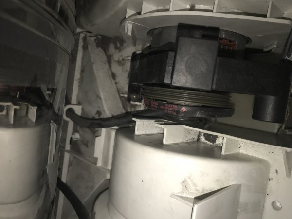

Beste ,
Ik probeer al dagen de aandrijfriem te verwijderen het lukt
Voor geen mogelijkheid .. wat doe ik niet goed aub help min
Alvast bedankt

Bedankt voor de snelle reactie en het filmpje.. alleen gaat het niet om de grote riem/belt om de trommel maar de kleine snaar onderaan. en die krijg ik er niet af met geen mogelijkheid..
Waarom moet deze snaar eraf....
Als de trommel niet draait...?
Staat de motor vast (draait de poeli niet).
Of draait de motor zwaar rond.?
Is er een aanloop condensotor stuk wat het probleem kan veroorzaken.!
Deze kleine snaar hoeft in de regel nooit losgenomen te worden. De grote snaar kan wel eens breken...
Misschien wat meer info kan helpen.

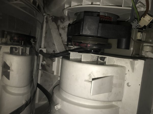

Beste repairman
Vorige week merkte ik dat mijn kleren niet meer droogde
De droger was wel warm maar de trommel draaide niet
Ik de droger los gemaakt en ik merkte dat de snaar die om
De trommel zit lis was dus niet kapot en die kleine snaar
Helemaal gerafeld was en gescheurd.. dus ik een nieuwe
Besteld bij Siemens .. maar moet de oude wel eraf krijgen
Ik hoop dat je wat aan me uitleg hebt
Zie foto
De kleine snaar is niet simpel even te verwijderen. Aan de voorzijde en achterzijde van de motor zit een schoepenrad gemonteerd. Het demonteren daarvan vergt enige handigheid en ervaring.
