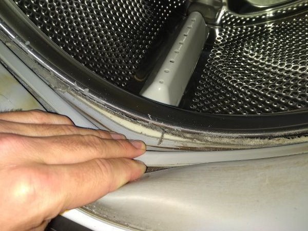

Wasmachine Siemens WM14A161FN met E nummer WM14A161FN/24 FD8912 100484 maakt sinds een paar wasjes ontzettend veel lawaai. Het valt me op dat de trommel 'los' lijkt te zitten, net of er een ophangpunt mist.
Daarnaast is het rubber (?) rondom de trommel aangevreten, zie foto.
De wasmachine wast nog wel goed. Het lawaai is alleen met het centrifugeren.
Enig idee wat er aan de hand is, en wat er aan gedaan kan worden?
Waarschijnlijk een kapot lager of een kapot trommelkruis, een lager met afdichting is te vervangen als de kuip niet gelast is.
Hetzelfde geldt voor het trommelkruis.
Meestal is het niet lonend de machine te repareren.
Neem even contact op met een onderdelenwinkel voor de juiste prijzen.
Volgens de explosietekening heeft deze machine een gelaste kuip, dus lagers of trommelkruis zijn niet te vervangen.
Een complete waseenheid vervangen (google even met nr 00244512 of 00249864) loont beslist niet voor een 9 jaar oude machine. Je begint met pakweg 200 euro, dan het rubber manchet nog en dan al het werk...
