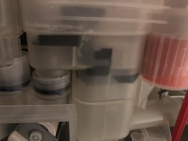

Ik heb een probleem met mijn Siemens SE65T372 vaatwasser. Al veel topics gelezen hier maar de oplossing nog niet gevonden. Met eerste spoelgang krijgt hij genoeg water maar na het afpompen staat hij zonder water te draaien. Het labyrint en de geribbelde slang zijn schoon, vlotter zit niet vast en geen water onder vlotter in de bak en het rechter ventiel is vervangen. Deze was erg roestig. Maar probleem bleef.
Nu zie ik wel dat labyrint ook voor het spoelen niet volloopt, eigenlijk maar een klein stukje en dat er water door de waterinlaat langs het zwarte deeltje al de bak inloopt. Zou de waterinlaat het probleem kunnen zijn? Hoop dat jullie me kunnen helpen want ik zou heel erg balen als ik een monteur moet laten komen en t een lullig dingetje is.. ;)

Het gedeelte waar het zwarte kunststof zit moet echt heel schoon zijn wat eigenlijk alleen te doen is als je hem demonteer door het labyrint te verwijderen.
Heel vaak blijkt toch dit onderdeel de boosdoener.
Heb je bij het uitstroomventiel ook de groene ring geplaatst?
Als deze er niet op zat bij het verwijderen hoeft het niet anders wel.
Er zat geen groene ring op bij verwijderen. Ik heb het labyrint en wat dus niveauregelaar heet eraf gehad. Kreeg alleen het zwarte kunststof deel er niet zo 123 uit. Misschien moet dat dan nog een keer? Zie nu met nieuwe foto de witte aanslag. Die was er volgens mij eerder niet.
