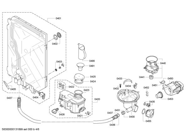

Bedankt voor je snelle reactie,
Welke pomp/onderdeel is dat dan op bijgevoegd overzicht?
De naam circulatiepomp gebruikt Siemens zelf niet.
Het afvoerpompje van 41 euro heb ik al vervangen (locatie 0455).
Ik zie alleen nog een hittepomp staan van 136 euro (locatie 0450).
Ik heb de hittepomp/circulatiepomp vandaag vervangen

Op het labyrint zit een flowmeter 0405 , printje met 2 draadjes.
Kijk eens of deze nog vastzit of dat draadje beschadigd is?
Misschien connector los op de besturing?
