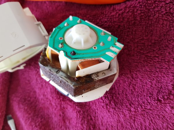

Ondertussen ben ik toch iets verder gekomen ;) Het onderste deel van de vaatwasser deur blijkt vrij eenvoudig los te halen als je 6 torx losdraait.
Ik heb de pomp losgehaald, dit lijkt mij einde verhaal en een nieuwe pomp halen of heeft iemand nog een ander/beter idee?
Ik heb de weerstand tussen de 3 aansluitingen doorgemeten, zijn niet gelijk aan elkaar.
Nu vraag ik me nog wel even hoe dit kan ontstaan.
In het verleden heb ik een paar keer foutcode E15 gehad. Ik dacht dat het kwam door per ongeluk een half glas water in de vaatwasser doen wat dan via de deur lekte.
Maar blijkbaar lekt er wel iets waardoor de pomp nu stuk is...
Pompje is 30-50 euro zag ik? Maar wat kom ik nog meer tegen om dit lekvrij te krijgen? Of moet ik maar overwegen het ding een schop te geven?
Vaak door lekkage van de afdichting tussen rvs en plastic kuip.

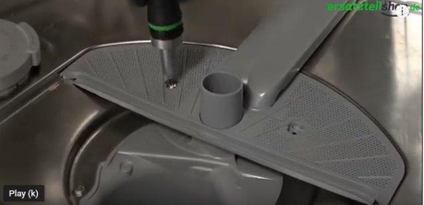

Die E15 had ik 1-2 keer per jaar, als je dan de vaatwasser kantelde liep er water uit en dan werkte de vaatwasser weer.
Nu zag ik ergens een opmerking dat sommige schroeven los zouden kunnen zitten.
Dit plaatje is van een YouTube filmpje, de 2 schroeven in het grijze deel, waar de schroevendraaier dus 1 van draait op de plaatje, kon ik echt 3 slagen vastdraaien merkte ik net. Kan dat eerder de E15 veroorzaakt hebben?
Pompje vervangen.
Die 2 schroeven kon ik aardig aandraaien, wel handvast gedaan want het is maar plastic.
