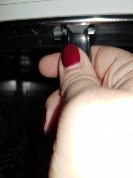

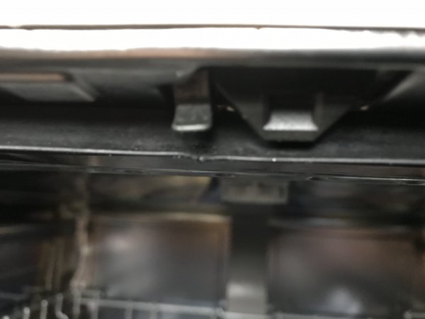

Grote palletje was "uitgeklapt. Door het voorzichtig met de achterkant van een keukenmes naar voren te halen klikte het omhoog, waarna de deur weer gewoon kon sluiten! Helemaal blij. Bedankt voor je hulp @S.Oldeerbout!
Ik heb het zelfde probleem, maar hoe krijg ik het palletje weer terug. Is het een slag en waar zet je het mes aan de voor of achterzijde ben bang dat ik iets breek als ik het niet goed doe. Hoop dat iemand mij kan vertellen hoe ik het moet doen. Vast bedankt.
@Ron1963 het is zeker geen slag. Met beleid de achterkant van een keukenmes achter het rechter brede palletje zetten en langzaam naar voren trekken. Hij klikt dan weer terug in de "normale" stand. Is met 1 hand te doen... succes!
Bedankt voor de duidelijke uitleg en afbeelding hiermee is het mij gelukt en kan de vaatwasmachine zijn werk weer doen. Klasse voor de heldere uitleg. Gr. Ron
Helemaal top! Fijn dat ik je hiermee heb kunnen helpen. Scheelt weer voorrij kosten van 80 euro en een paar dagen met de hand afwassen. 😉

Ik zag ook hoe dat (rechter)palletje in de verkeerde toestand kan komen.
Links ervan zit nog een bewegend hefboompje.
Als je daar bij een geopende deur per ongeluk op druk dan schiet dat rechter palletje met een harde tik in de foute toestand.
Ik heb hetzelfde probleem met het linkerpalletje schiet het rechter palletje naar voren. Ik kan het terug drukken maar met de deur dicht schiet volgens mij het palletje niet naar beneden. De deur wordt niet genoeg dicht getrokken lijkt het dus springt de vaatwasser niet aan.
