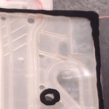

Nou ik heb het voor elkaar... het plastic vel achter het labyrint is kapot :shock:

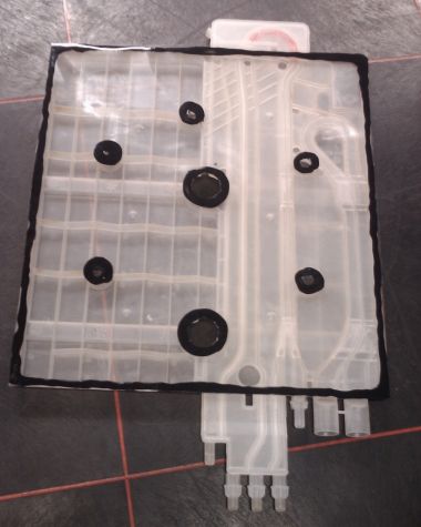

Ik heb het labyrint gerepareerd met pvc ruitfolie van 0.5mm dik,met speciale lijmkit i.c.m. PP primer zou het goed moeten gaan :cool:
Zoals je kunt zien is het vuil verdwenen
De lijm moet nog 12 uur uitharden en dan gaan we de boel weer monteren en test draaien. Nu de bodem er nog onderuit om alles droog en schoon te maken...
Ik hoop dat dit gaat, maar ik heb mn twijfel als ik dit zo zie.
De folie zorgt ervoor dat er 3 gescheiden compartimenten zijn, ik hoop dat u wel deze scheiding gehandhaaft heeft.
De folie is exact hetzelfde bevestigt als origineel, dus dat kan geen probleem zijn.
Het enige waar ik mij zorgen om maak is de hechting van de kit op het PP labyrint.

Ik heb hem gedemonteerd zoals in de pdf die je aanhaalt, maar ik ben nog verder gegaan en heb de hele bodem verwijderd, toen kon ik overal goed bij om alles schoon en droog te maken.
Het gebersysteem is redelijk simpel te demonteren, het zit in elkaar geklikt.
Nadat ik de schakelaars verwijderd heb kon ik de delen in een sopje en met een tandenborstel schoonmaken.
