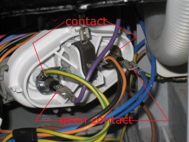

ook ik heb een siemens vaatwasser die blijft hangen op de laatste minuut. Op dit forum al heel wat gevonden: het relais schijnt te werken (het verwarmingselement krijgt spanning), de circulatiepomp draait enzovoort, maar de weerstand van het verwarmingselement is op de binnenste pool gelijk aan '1'. De buitenste pool geeft wél contact (zie foto).
Het lijkt me dus dat dat ding kapot is (de vaatwasser wordt ook effectief niet warm).
Klinkt dit plausibel? En zo ja: weet er iemand of een mens zo'n element zelf gedemonteerd en vervangen krijgt (het lijkt me nogal fameus vast te zitten)?

Op de foto waar jij hebt staan contact is gewoon de aarde.
Waar je hebt staan geen contact moet ongeveer 25 Ohm zijn ( tussen paars en blauw)
Meet wel met een multimeter die dat kan aangeven.

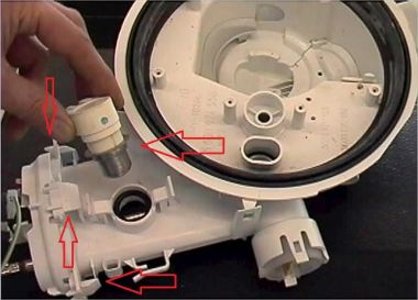

Het element zit op 3 of 4 plekken vast geklemd dmv lipjes. Kijk even met een spiegeltje hoe voordat je ze afbreekt.
Daarna kun je hem er voorzichtig uit wrikken. Mogelijk moet de temperatuur voeler die er boven in zit eerst uit.

Verder ben je hartelijk bedankt voor je tip. Is wat je tussen de vingers op de foto ziet de temperatuurvoeler waar je van spreekt?
De lipjes die je vermeldt had ik inderdaad al gespot, maar omdat ze er nogal dik en massief uitzien had ik er nog niet aan durven beginnen. Nog een vraagje (oei, dat wordt wel veel): het bewuste verwarmingselement zit op jouw foto toch wel degelijk aan de linkerkant, niet?

Zo te zien vervang je dan het element en een deel van het pomphuis.
Ik kan niet zien of het element zelf ook los verkrijgbaar is.
Het ding tussen de vingers is de thermostaat maar kan ook aan de zijkant zitten.

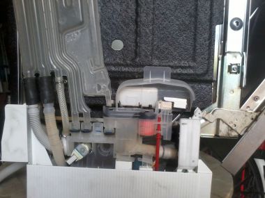

De foto komt uit een algemeen service manual en zit daar van achteren gezien links in de machine.

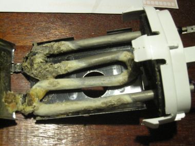

Dag HarryO,
ik heb de vaatwasser gedemonteerd (netjes fotootjes van alle stappen genomen) en er het betreffende element uitgehaald (de temperatuursensor hoefde niet gedemonteerd te worden). Het fotootje hieronder laat zien hoe dat element eraan toe was...
Dat lijkt mij vrij duidelijk. Ik vraag me trouwens af of ik niet beter een ander antikalk-middel zou gebruiken.
Groetjes; ik laat iets weten als ik een vervangstuk heb gevonden.
