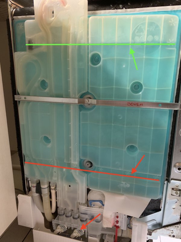

Dag iedereen,
Ik heb alle "Siemens vaatwasser blijft hangen op 1 minuut"-topics gelezen, want ik zit met hetzelfde probleem.
Wat ik al gedaan heb:
  • Gewassen met soda. Dat heeft even geholpen, maar na een maand was het probleem terug.
  • Het labyrint en de niveaukamer piekfijn gekuist met bleekwater, sodawater en azijn.
  • Dit motortje uitgekuist.
Ik heb gemerkt dat hij een vreemd pompgeluid maakt:
  • op 7 minuten resterend in het kortste programma (30 minuten)
  • op 27 minuten resterend in het langste programma (2 uur)
    Dit geluid blijft hij dan ook maken tot hij aan 1 minuut komt en zo blijft tot je hem handmatig stopt of reset.
Enkele andere feiten:
  • Er komt nog water in.
  • Water wordt nog warm.
  • De pomp aan de rechterkant draait nog.
  • Er komt nog spanning op het verwarmingselement (220V)
Bij toeval heb ik ontdekt, dat als hem dan open en het onderste stuk vol water in giet, hij mooi zijn programma afwerkt!

Als ik maar half zoveel water ingiet, dat blijft het hetzelfde.
Weet iemand wat dit zou kunnen zijn?

Het rechterventiel zat inderdaad vol roest. Het binnenste staafje en de veer volledig roestvrij gemaakt met wat schuurpapier.
Daarna stak ik hem aan en vulde het labyrint volledig tot boven. Voordien vulde hij maar tot aan de rode streep, nu vult hij tot aan de groene streep:
Hij is weer tip top inorde. En dat voor een 17-jaar oude vaatwas.
Bedankt!
Er blijft wel water in het labyrint staan na afloop, is dat normaal?
Ja dat is normaal. De warmtewisselaar vult zich meerdere keren tijdens een afwasbeurt en wordt via het uitloopventiel weer geleegd. Als dit ventiel verouderd zit er vaak roest op de plunjer waardoor deze vast gaat zitten. De machine neemt dan maar voor de helft water en zal verderop in het programma niet verwarmen (te weinig druk) om de schakelaar in het verwarmingselement te schakelen. Machine zal aangeven in het display , nog 1 minuut te gaan.
