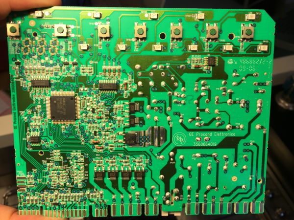

- Wel bij alle ander programma's (waar warm water voor wordt gebruikt). Het water wordt overigens wél warm. Het verwarmingselement is denk ik daarom nog wel goed. Ik heb ook de printplaat bekeken. Die was ook goed (verwarmingsrelais).

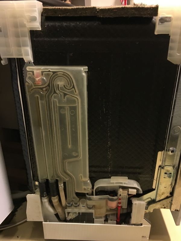

- water inlaat (schoepen) onder in de Zeefbak schoongemaakt.

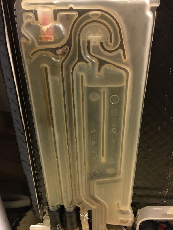

- labirinth gereinigd.

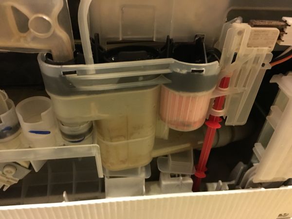

-vlotterkamer gereinigd.
- gecheckt of er water in de bodembak staat (was niet het geval).
- Slang van vlotterkamer naar filterbak geragd met een flexibele borstel (ca. 30 cm lang, heb niet de hele slang gedemonteerd).
- Printplaat bekeken.
De vervuiling was minimaal maar het is er nu uit.
Vaatwasser lijkt dus voldoende water te pakken.
Water wordt ook warm.
Alles lijkt schoon
Printplaat is goed.
