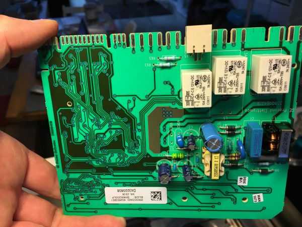

Je hebt een foto van de printplaat laten zien. Ik neem aan dat er op de andere kant een aantal relais zit? Als de solderingen goed zijn (voor de zekerheid zou ik ze toch even oversolderen overigens), zou ik even testen of de relais nog wel goed schakelen.
Dus op pin 1 en 2 iets van 12 V zetten, even checken wat er op het relais gedrukt staat - kan ok 6V zijn (het relais zegt dan "klik") en met de multimeter in Ohm-bereik checken of hij inderdaad goed schakelt. Zo alle relais testen.

Er zitten inderdaad 3 relais aan de andere zijde. Deze zien goed uit maar ik heb nog niets doorgemeten.

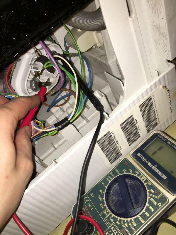

Ben weer een stapje verder gegaan: heb met de multimeter het verwarmingselement doorgemeten. Resultaat: geen meetresultaat. Oneindig hoge weerstand. Dus geen gesloten circuit als ik me goed kan herinneren van middelbare school natuurkunde. Een doorgebrand/onderbroken verwarmingselement? Vreemde is dat het water wél opwarmt tot een graad of 40-45 bij een hete wasbeurt van 70 graden. Hoe is dit te verklaren? Is het element zeker kapot als ik geen 25-50 Ohm meet?
Pa de meter geeft hier "1" aan, maar dat is de ruststand zeg maar. Dat staat er als ik m aanzet en lucht meet. Als ik iets anders meet (stuk draad, of halogeenlampje) geeft ie wel degelijk een meetresultaat.

Heb je ook bij een hoger bereik gemeten (hoger dan 200 Ohm)? Ik zie op de foto dat je in dat bereik meet.

Ja Ano, ik heb daar ook aan gedacht en dus ook gemeten in de hogere bereiken: zelfde resultaat. Ik heb ná deze meting de machine nog gedraaid en toen verwarmde ie nog. Vreemd hè.

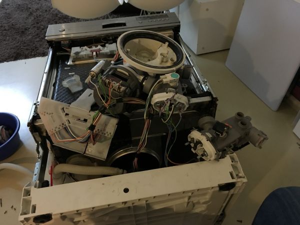

Zoals te verwachten was de klus een stuk lastiger dan de video doet vermoeden. Ik heb er ongeveer 3 uur over gedaan. Mogelijkheid zat m vooral in het feit dat de slangen en draden bij mij allemaal een stuk korter waren dan in de video.
Ik had dus nauwelijks ruimte om te manoeuvreren met de onderdelen. Ik heb zelf maar extra stekkertjes losgekoppeld om toch overal bij te kunnen. Foto,s gemaakt waar welk stekkertje in zat :wink: .
Ook uitkijken voor de ronde opening in de rvs kuip. Deze was zo scherp als een mes en ik heb me daar een paar keer lelijk aan gesneden.
Na veel gewrik en gedoe heb ik de hele handel eruit gekregen en het doorstroom element los gekregen. Het nieuwe plaatsen ging redelijk eenvoudig. Alle stekkertjes en slangen weer terug op hun plaats. De video was wat dat betreft wel heel handig want het hele in elkaar zetten wordt ook behandeld zodat je niets vergeet.

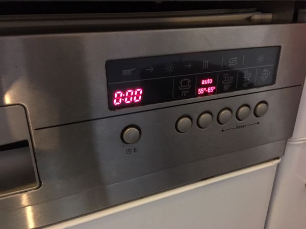

De machine heeft gedraaid en hij lijkt het weer te doen. De tijd versprong nog wel een keer raar toen ik de deur tijdens het programma open en dicht deed, maar hij is uiteindelijk wel afgelopen naar 0:00 en gestopt. Zoals het hoort. Probleem lijkt dus opgelost. :P :lol:

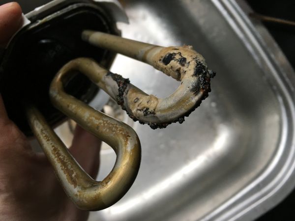

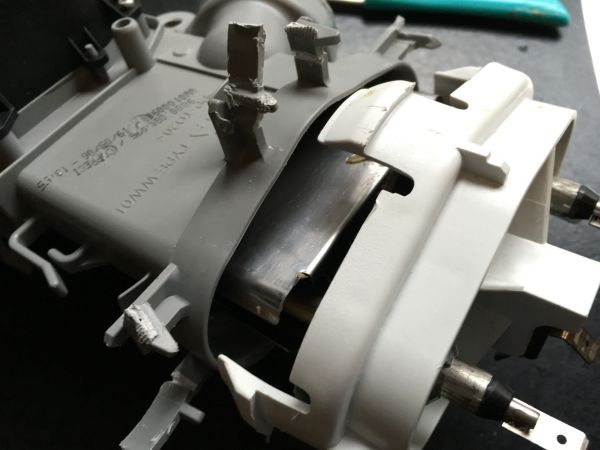

Heb voor mijn nieuwsgierigheid nog wel even het oude element geopend om te kijken wat daar nu mis was. Netjes openmaken lukte niet, dus ik heb de plastic nokjes eraf gesloopt. Er zat een vreemd soort corrosie op het element. Alsof ie van binne uit naar buiten was doorgerot. Het element lijkt op het oog nog wel doorlopend, maar de ohms-meter zegt dus van niet. Het nieuwe element had overigens inderdaad ca. 25 Ohm.
Als er nog onderdelen-fetisjisten zijn kunnen ze van mij de doorstoomelement met kapotte verwarming hebben. Er zit nog 2 andere sensors op (ntc en vervuiling?) en een motortje dat de in en uitlaat openzet en dicht zet. Behuizing is dus gesloopt door mij.
