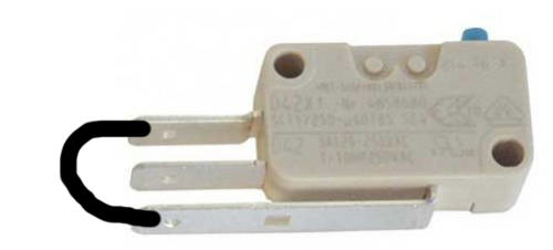

Nu las ik in 1 van de forumgesprekken dat heel misschien de microschakelaar boven de vlotter defect kan zijn (bij mij is dat de D42X).
Als ik die schakelaar er tussenuit haal, en de machine weer aanzet, gaat deze niet meer pompen!
Maaaar... een programma draaien doet deze ook niet meer.
Ik las dat ik kan proberen om de microschakelaar uit de vlotter te halen en vervolgens de bovenste ingang met de onderste te verbinden en daarna de machine weer aanzetten. Als dat zou werken, dan betekent het dat de D42X defect is.
Klopt dat wat ik nu veronderstel?
Of zijn er nog andere zaken waar het aan kan liggen? Want na zoveel tijd ben ik een beetje uitgeput qua ideeën...
