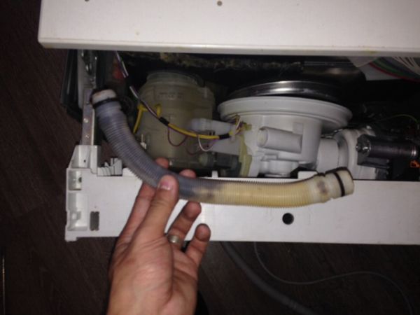

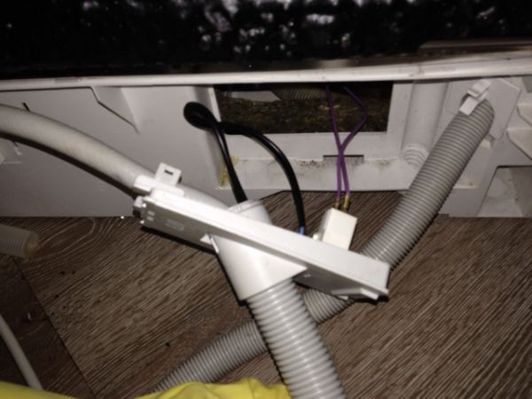

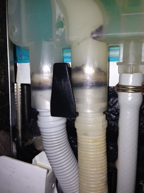

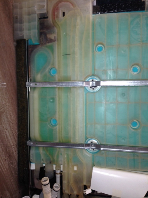

Ik heb de vaatwasser op zijn rug gelegd en de onderkant losgemaakt. Ik zie ontzettend veel smeer in de slangen. Zie fotos:
Ik probeer nu zoveel mogelijk te reinigen onder de kraan. Vervolgens wil ik alles weer vast monteren en dan gooi ik er Wpro PowerPro vaatwasser ontvetter. Is dit beter spul als huishuidelijke soda? Of is huishoudelijke soda beter?

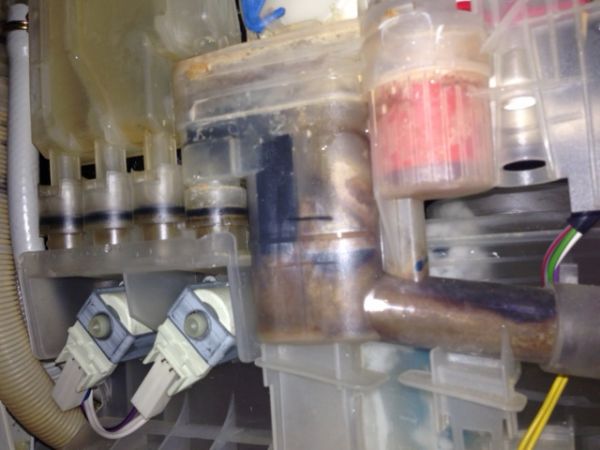

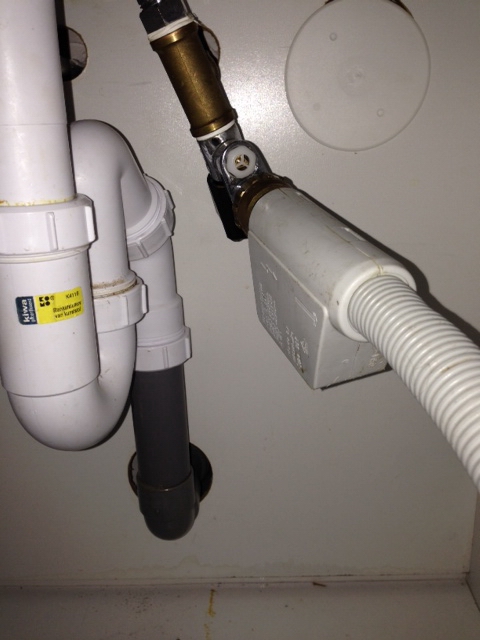

Ik heb alles weer in elkaar gezet, maar er spoelt geen water door de vaatwasser heen. Ik heb geconstateerd dat de watertoever via stroom geregeld wordt. Zie deze afbeelding:
Hier zit ook zo'n blokje wat via stroom de kraan open of dicht zet. Ik heb wat testjes gedaan en hij staat op dit moment dicht.
Ik vraag mij af wat het probleem is. Iemand een idee? En weet iemand wat er voor zorgt dat er stroom op die 2 paarse kabeltjes komt dat het water gaat lopen?
