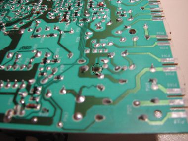

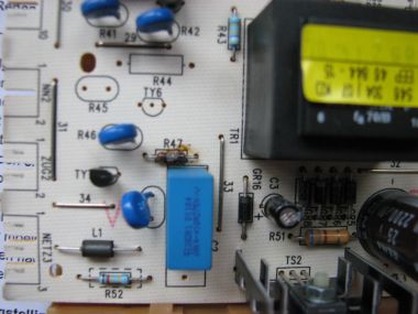

Inmiddels lijkt e.e.a duidelijk. Ik heb de stuurmodule uit elkaar gehaald en ik denk dat daar ook het probleem ligt.
Weerstand R47 is doorgebrand. Tevens is op de onderzijde ook iets doorgebrand maar ik kan niet meer zien welk nummer erop staat. Ook zou ik niet weten wat voor SMD-component het is,maar ik heb wel vaker gezien (zwart in het midden). Daarom maar even foto bijgevoegd. Het component zit onder condensator C2.
Weet iemand wat het is en welke functie de weerstand en het component hebben? Ik zou graag nieuwe willen solderen en kijken of het probleem dan is opgelost. Wat verder doet de machine het ' normaal' .

Ik heb nog even gekeken, maar kan ook niet meer achterhalen welke Ohms de weerstand zou moeten hebben. De kleuren zijn aan alle kanten afgebrand. Heeft iemand beschikking over deze informatie?
Bedankt.
Henny
Weerstand R47 heeft een waarde van 470 ohm
De SMD weerstand aan de printzijde heeft (ohms gemeten in het circuit)
een waarde van 1,2 kohm
Deze onderdelen maken deel uit van het circuit met Thyristor TY 7.
Dit circuit is de aansturing van de aktuator van de zeepbak.
Mogelijk dat hier een sluiting inzit.

Als ik het dus goed begrijp dien ik dus een weerstand 470 Ohm en een SMD weerstand 1,2 kohm aan te schaffen.

ik heb even naar TY7 gekeken. Daar is ook iets niet goed gegaan lijkt me.
Die wil ik dus ook vervangen , maar de elektronicawinkel hier zegt dat hij dan moet weten welke stroom er door heen moet, of een duidelijk type, want het nummer wat erop staat 20103 / ST MA T805 zegt hem niets.
Kun jij dit nog voor mij aangeven?

Voor 1,50 aan onderdelen (2 weerstanden en een thyristor Z0103 :oops: ) lijkt de vaatwasser weer te weten wat hij moet doen.
