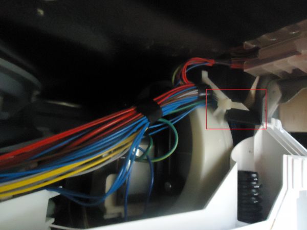

Onze Siemens (inbouw) vaatwasser type SD6P1S van ca. 3 jaar oud laat sinds een paar maanden aan het einde van het programma (tijdens het drogen?) een luide bromtoon/ zoemtoon horen.
Het is dus alleen aan het einde van het programma. Niet tijdens het wassen. Dus niet de pomp?
Vaat wordt keurig schoon en droog. Het is alleen irritant en ik vraag me af of het verder kwaad kan.
Iemand een idee? Alle tips zijn welkom!
S.oldeerbout
Specialist Keukenapparatuur
Ik denk regenereerventiel 611916 op het zoutvat echter pompt het toestel ook af aan het eind van het programma en wordt er glansspoelmiddel bijgevoegd.
Dus de grote vraag is , wanneer aan het eind!
Is dat kortstondig gebrom met een pauze er tussen of langdurig etc.
Jvhoorn
De brom is helemaal aan het einde van het programma, in de laatste ca. 5 minuten. Zonder onderbreking. Zodra de vaatwasser d.m.v. piepjes laat weten dat het programma klaar is, stopt de brom ook.

Zet voor de test eens de hoeveelheid onthardingszout op 0.
Is de brom dan weg dan is het het regenereerventiel.

Ik heb de ontharding ingesteld op H:00 (volgens mij stond die daar al op), is dat wat je bedoelt?
'Helaas' blijft de brom. Is de conclusie dan dat het het regenereerventiel niet het probleem veroorzaakt?
Heb je verder nog ideeën of tips?

Er zit nog een ventiel in , het afloopventiel.
Je zou eventueel de onderplaat kunnen verwijderen onder de deur.
Helemaal links zit het ventiel dan , je zou hem dan duidelijk moeten horen.
Na mij weten een 12 volt ventiel.

Ik heb op jouw advies de onderplaat verwijderd en ontdekte dat de brom van rechts kwam. Daar zit een transformator en enkele kunststof onderdelen, waar wat resonantie zat. Ik heb de onderdelen wat heen en weer bewogen en bij een test daarna was de bromtoon weg.
We moeten nog een paar wasbeurten afwachten of het definitief opgelost is.
Zo niet, dan meld ik me weer ;)
Jvhoorn
Helaas kwam het geluid toch weer terug.
Ik heb nu (zoals op de foto te zien) van een stuk kunsstof een soort spalkje gemaakt waarmee ik het trillende onderdeel klem gezet heb tegen de rechterbuitenwand. Een tyrap voorkomt dat het spalkje wegglijdt.
Een knutseloplossing, maar het storende geluid is weg.
Vraag is of ik dit zonder problemen zo kan laten. Of is dit beter op te lossen. Hoop dan wel dat dit kan via de voorkant/ onderkant. Anders moet ik mijn halve keukenblok verbouwen om erbij te kunnen (kan de vaatwasser niet naar voren schuiven ivm verhoogde vloer).

Oke de droogventilator , lijkt dus alsof de behuizing tegen het ventilatorwieltje aankomt.
Als hij nu draait zonder bijgeluid lijkt mij het wel oke , moet natuurlijk niet vastlopen.
Droogventilator afkoppelen en glanspoel gebruiken zou ook nog een alternatief zijn.
