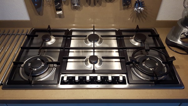

Gerke
Kan nergens een typenummer ontdekken. Dan maar een foto. Ik hoop dat die al wat licht in de duisternis brengt.
Ik verdenk de één van de twee linkse branders. Gaskookplaat is bijna 10 jaar oud.

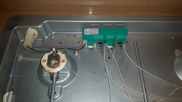

Zal niet aan de branders liggen maar aan het feit dat de vonktrafo geen spanning meer krijgt.
Onder elke knop zit een schakelaar welke 230 volt geeft naar de trafo.
Al deze schakelaars staan parallel maar in serie met de trafo die 6 uitgangen heeft.
Elke knop doet alle branders dus vonken.
Dus een slecht contact van de binnenkomende 230 of trafo is defect.

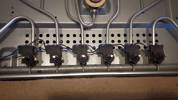

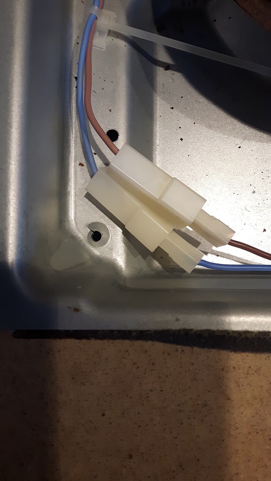

De situatie. Geen bijzonderheden geconstateerd. Spanning is en blijft er. Geen geoxideerde contacten o.i.d. Blijf het vreemd vinden. Bij gebruik van de wokbrander links onder of de rechts naast gelegen kleine pit gaat het op een gegeven moment dus fout. Dan is er geen vonk meer. Is het een idee om de schakelaars eens onderling te verwisselen? Allicht dat de eerste ( ze staan immers parallel) na een tijdje warm(er) wordt en dan intern niet meer doorverbindt en dus de andere 5 het ook niet meer doen?
Hoor het weer graag.
S.oldeerbout
Specialist Keukenapparatuur
De schakelaarstrip kan inderdaad niet meer doorverbinden maar dan zou dat al bij de eerste zijn.
Met een fohn de boel warm stoken en kijken wanneer de vonk weg is om erachter te komen welke of toch de trafo de boosdoener is.
