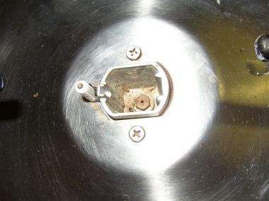

Na zes jaar trouwe dienst werkt, van het ene op het andere moment, de elektrische ontsteking voor mijn gaskookplaat (Siemens EG20053) niet meer. Grondig reinigen mocht niet baten. Evenals (na uitbouw oven) controle van de aansluiting van de gaspitten op de bedieningsknoppen en de stekker tussen de oven en de kookplaat.
Het betreft een set van 4 gaspitten gekoppeld aan een inbouwoven (Siemens HV230510) met bediening aan de voorzijde. Zo te zien bevindt de elektronica zich in de kookplaat, en moet eerste de oven worden uitgebouwd om de gasslang van de kookplaat los te kunnen koppelen waarna de kookplaat gedemonteerd kan worden.

Trafo defect lijkt me , zit niets van electronica in.
Vangschaal demonteren gewoon via de bovenkant als tenminste alle schroeven los willen.
Als toestel slecht onderhouden is en de boel is vastgeroest niet aan beginnen.

Toestel is goed onderhouden dus dat gaat lukken.
Nog drie vragen:
> Is het eenvoudig te testen of de trafo defect is?
> Moet ik inderdaad de 4 x 2 schroeven bij de gaspitten aan de bovenkant losdraaien (zie bijgevoegde foto), zonder de oven uit te bouwen om bij de trafo te komen?
> Is de levensduur van zo’n trafo slechts zes jaar gewoon gebruik, of is er toch een oorzaak aan te wijzen?
Alvast dank voor de reactie, groeten van Dirk.
Ja die schroeven , gewoon meten of er 230 op trafo komt als je de knop gebruikt en hij zou moeten vonken.
Wel met gaskraan dicht.

Ontstekingstrafo aangeschaft en volgens advies vervangen: het werkt weer perfect!

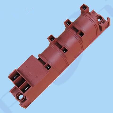

helaas mijn travo ook defect gegaan na 6 jaar
bekent eufel dus opzoek naar een goedkoper alternatief
deze gevonden bij aliexpress na een week al binnen model is iets anders maar hij werkt.
220~240V Gas Stove AC Pulse Igniter With SIX Terminal Connections Safe High Quality Igniter
als je op deze term zoekt is ie maar 6 euro veel plezier ermee
Hallo, het getoonde alternatief heeft geen aarde aansluiting.
Hoe kan ik de getoonde versie aansluiten, want de versie die erin zit heeft 3 aansluitingen incl aarde.
Alvast dank voor je reactie, groet.
Nee dit klopt siemens had bij mij helemaal geen aarde echter
je kunt alle draden ook in een krosteen doen en hem verbinden met aarde.
de vonk word echter alleen aan de electrode gegeven en omdat deze al aan het gasstel heeft deze al aarde dus ook zonder die aarde draden moet hij het doen.
