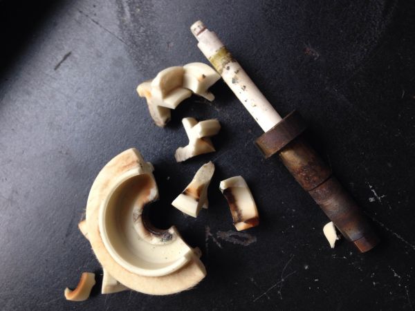

Mijn Siemens HF85950NL03 vonkt. Ik heb een vermoeden van de oorzaak, maar wil dit even checken voordat ik veel geld uitgeef aan een onderdeel.
De antenne draait gewoon, maar vonkt. Het witte onderdeel op de foto is kapot, duidelijk dat er al wat stukken uit zijn gebroken. Kan dit de oorzaak zijn van het vonken?? Je ziet de as meer bloot liggen door de schade.
Waardoor kan dit witte 'lager' stuk? Beetje zonde om ruim honderd euro in mn combi te steken als er een hoger liggend defect is dat de schade veroorzaakt. (hij werkte voor het vonken trouwens uitstekend)
Zollie
Keramisch? In elk geval is het lager/isolator stuk. De houder hield m nog bij elkaar, maar hij viel direct in brokken!
Asje behoorlijke pitten op van vonken.
Is dit een bekend verschijnsel en gewoon pech, of moet ik de werkelijke oorzaak van het probleem verderop in de keten zoeken?
Overigens zijn de onderdelen op de website van siemens goedkoper (77 EUR tegen 104 EUR) dan op de eerdergenoemde site!!

Ik neem aan dat de hier bovenstaande onderdelen zich achter een onbeschadigde mica plaatje bevinden.
Zollie
De bovenstaande onderdelen bevonden zich, van binnen uit de combi gezien, achter een glazen kap, een soor kommetje dat je voor de antenne klikt. Kap is onbeschadigd.
