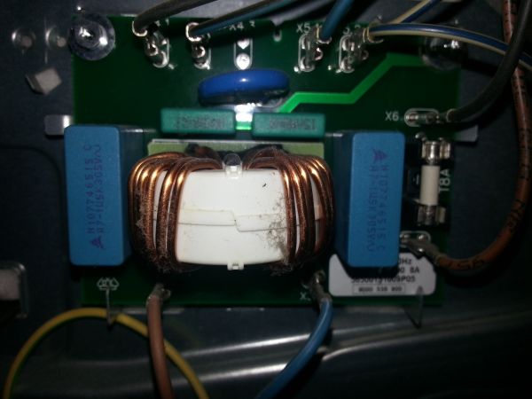

Ivodepivo
Ik heb nu de plaat aan de achterkant verwijderd. Daar zit een witte zekering (T8A). Zou dat hem zijn? Zie foto.
Proza
Staat me niet meer helder, maar haal hem eruit en meet hem even door met de multimeter. Dan weet je het gelijk, succes.
Groet
Ivodepivo
Probleem opgelost. Het was inderdaad de keramische zekering aan de achterkant. Na vervanging doet de magnetron het weer. Bedankt voor de hulp.

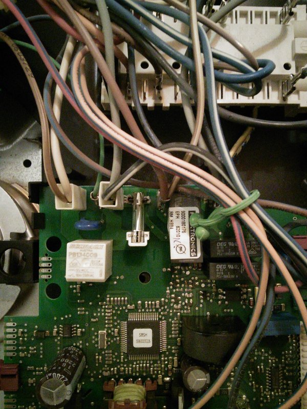

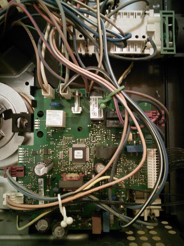

Janvlug
Ik had het volgende probleem. Opeens deed de magnetron (Siemens FD8609 HTHB84K) het niet meer. Als ik de magnetron aanzette zag ik 3 seconden aftellen, en dan stopte hij ermee.
Ook bij mij bleek de oorspronkelijke zandglaszekering kapot. Ik hoefde alleen de bovenkant van de magnetron eraf te halen om hem te bereiken (dus niet de achterkant zoals bij iemand anders het geval was). Zie de foto's voor de locatie van de zekering. Op de foto zie je een heldere nieuwe zekering.
Ook bij mij bleek het vervangen van de zekering het probleem op te lossen.
Dank voor de tips in de vorige reactie.
