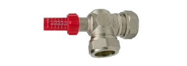

Ik heb een wa regeling en vloerverwarming en overal thermostaatkranen, als ik de kranen te ver dichtzet slaat de ketel op tilt.
ik lees veel over shuntleidingen of drukventiel is dit moeilijk te plaatsen en hoe werkt dit?

Als je handig bent is dat niet moeilijk maar dat kunnen we nit inschatten.
Deze plaats je tussen de aanvoer en retourleiding.
Fiesiekus
Zo ver mogelijk van de ketel af, plaatsen. I.e. eind van de leidingen.

Een open verdeler wordt altijd dicht bij de ketel geplaatst en de werking is in principe gelijk.
Verder zal het weinig uitmaken of het een paar seconden langer duurt eer het warmere bypasswater terug stroomt naar de ketel.

Meter buis en twee t stukken 22 knel en een uur werk, ben je klaar.

Tegenwoordig zijn er ook allerhande flexibele leidingen met perskoppelingen te koop.
Als je in zowel de aan als retourleiding een T stuk monteert en vervolgens het ventiel d.m.v. 2 stukjes flex aansluit zit je ook niet met buigwerk!
Het is wel zaak dat de flex dan zo voorbereid is dat het aan te sluiten is op knelkoppelingen. d.w.z. dat de juiste koppelingen aan de flex geperst worden/zijn.
Dit zal wel een duurdere oplossing zijn vanwege de 4 perskoppelingen die je aan moet schaffen .....
