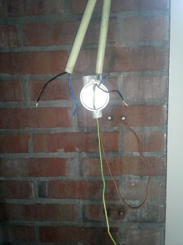

Om het even wat makkelijker te maken heb ik een foto gemaakt van de draden:
(Links: Zwart en blauw gaan naar een lamp aan de andere zijde van de muur. Rechts: Blauw, zwart, groen/geel en bruin. Deze set is al langs de andere lamp gekomen.)
Beide zwarten gaan in de serieschakelaar op X1 en X2 en bruin gaat in L. Volgens mij kan je de draden aan elkaar verbinden om toch de contactdoos er bij te krijgen.
Dus de vraag is: Welke draden moet ik "hergebruiken" voor de contactdoor en dat de lampen het toch doen?

In de rechter buis, bij de lasdoos mis je een zwarte draad, ik zie de draad tenminste niet op de foto. Kun je daar duidelijkheid over geven?
De linker buis is alleen voor 'n lamp zeg je. Dat is ok.
Techno tim
De 2 blauwe aan elkaar maken, naar wcd één blauw één bruin en de aarde geel/groen rest aansluiten zoals eerder vermeld.
Atmoz
Buizen komen in dezelfde doos uit? Denk het wel, dit had ik eerst niet zo begrepen.
Dan klopt wat tim zegt, je moet alleen de bruine draad op de schakelaar ook nog doorlussen naar de wcd. Als daar geen mogelijkheid voor is even een lasje met 3 draden maken.

Het was inderdaad de blauwe aan elkaar, zwarten in schakelaar, bruin in schakelaar en doorlussen naar wcd. Ook een blauwe naar de wcd. Stoppen niet doorgeslagen, ik nog heel en alles brand (licht dan he) en stekkers doen het ook.
