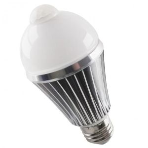

Afhankelijk van wat voor lamp je hebt hangen kan zo'n ding ook handig zijn:
