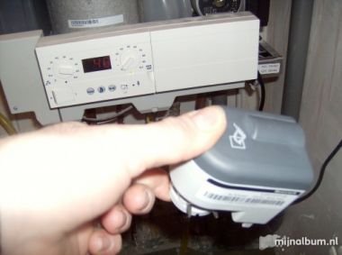

Ik ben nog een leek in CV-ketels, maar vindt het gewoon interessant om voor mij nieuwe technieken te leren, vandaar ik zelf op zoek ben gedaan naar de storing.
Storing:CV ketel slaat niet aan na hoger zetten temp.
Merk CV:Nefit Smartline HRC CW3/CW4, 4/5 jaar oud.
Zelf geconstateerd:
*Verwarming slaat niet aan.
*Ik heb wel warm water
*Na wat zoekwerk op div. forums kwam ik er achter dat ik moest zoeken in de richting van de 3-wegklep of sensoren.
*Als ik de 3-wegklep motor weghaal het palletje op de verdeler handmatig indruk gaat de verwarming wel werken.
Als je warmtapwater vraagt, ziet een sensor dat en zet de 3-wegklep om naar tapwater. Dus of de sensor is stuk of het motortje is stuk.
Wie heeft hier meer ervaring mee en kan mij de tip geven welke ik moet vervangen, en om welke sensor het gaat, want er zitten er wel meerdere op.
Nummer van het motortje wat de klep/verdeler aanstuurt:
Honeywell 3s Actuator 24VAC 50Hz 9VA VJ2012ZZ12B
Het Honeywell motortje
Het pinnetje waar hij overheen valt met daar boven een Sensor
Alvast heel erg bedankt voor de reactie!
Gr. Jorp

Ik heb er nog een keer naar gekeken. Ik had het motortje los in mijn handen en vroeg m'n vriendin de warmwaterkraan aan te zetten, het rare was nu dat het motortje nu ging draaien en het pennetje indrukt, maar nu slaat de CV niet meer aan in tegenstelling tot wat ik daarvoor had. Als ik het pennetje met de hand indrukte ging de CV wel aan.
Vaag, heel vaag. Weer een stapje terug.
Ik heb de CV weer aan en uit gezet, en merkte dat het motortje weer in "ontspannen" toestand kwam. Het pennetje steekt nu weer uit. Terwijl ik wil dat de CV aanspringt.

Als jij de stift indrukt verander je de waterstroming.
De ketel ziet dat zijn boiler afkoelt en gaat stoken om die op temperatuur te houden echter jij hebt de klep naar cv gedrukt dus ipv tapwater verwarmen(wat de ketel wil) verwarmt de ketel het cv circuit.

CV verwarmt lekker, motor in ontspannen toestand, dus pennetje niet ingedrukt. Vervolgens vraag ik m'n vriendin de warmwaterkraan weer te openen, het motortje gaat draaien en drukt het pennetje in, CV gaat uit en geeft het warme water aan m'n vriendin, kraan gaat weer dicht, motortje blijft op spanning staan. STIK dacht ik hij doet het weer niet.
Na 1 a 2 minuten gewacht te hebben ontspant het motortje weer en de CV geeft weer lekkere warmte af in deze koude dagen.
Conclusie: hij werkt weer, storing=onbekend, Jorp schaft voor de zekerheid maar eens een servicecontract aan.
