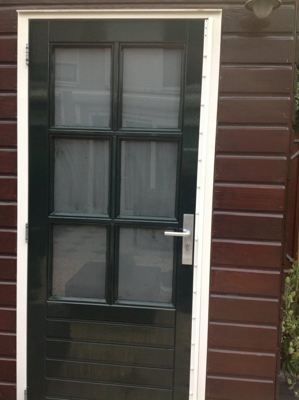

Ik heb een mooie monumentengroene schuurdeur met een lelijke stalen witte Secu inbraak strip er op. Ik wil die graag ook groen verven. Hoe en met wat kan ik dat het beste doen?
Demonteren, licht opschuren, primeren en in de gewenste kleur spuiten met een spuitbus.
Bert, ok duidelijk. Kan ik daarna over die Primer bijv. Sikkens XD verf aanbrengen of moet er op de primer ook weer metaalverf worden aangebracht?
Het mag gewoon een universeel-primer zijn uit een spuitbus. De strip is waarschijnlijk van een poedercoating, dus een droge versmolten laklaag.
Primer in spuitbus? Ik gebruik altijd voor alles een kwast (zoon van een schilder :D ). Ik ga morgen eens kijken of ikmwqt kan vinden opmhet Internet of bouwmarkt. Nog nooit een spuitbus gebruikt.
De secu strip zit al in een laklaag, een primer is niet nodig, er zit al een toplaag op, alleen voor de schroefkoppen, mochten die nog blank zijn.
Het opruwen zorgt voor de hechting.
Bij spuiten moet je de gehele deur en omgeving afplakken, de waas komt overal.
Ontvetten/licht opruwen/ontstoffen/twee lagen aflak met de kwast erop zetten.
Zonodig even een schilders tape langs de strip zetten, dan blijft alles netjes.
Bedankt Bob. De Secustrip is er momenteel af dus kan ik hem eenvoudig in de schuur verven. Er zit inderdaad een laklaag op. Ik zal kijken of er kale (tot metaal) plekken zijn. Anders moet ik nog een Allgrund of primer metaal kopen. Helaas nog niet gevonden dat je van de goede merken kleine hoeveelheid kan kopen. Ik heb geen liter primer nodig :lol:
Ik heb de Secustrip met een schuursponsje en amonia schoon gemaakt en wat ik niet had verwacht.... Hij ziet er weer als nieuw uit :lol: Ik laat de strip dus in de huidige kleur.

Gebruik de volgende keer geen schuursponsje, je beschadigd hiermee de lak en die zal daardoor weer sneller vuil worden, een gewone harde borstel is voldoende.
Had ik geprobeerd Jan maar kreeg het niet schoon. Toen ben ik begonnen met amonia en schuursponsje om Secustrip voor te bereiden voor verfbeurt. Wonderbaarlijk knapte de strip enorm op. Als het te snel vuil wordt ga ik alsnog verven. Ga hem in dat geval alleen niet groen maar dezelfde kleur als sponning verven.

Mocht je gaan schilderen ga dan wel eerst een stukje proberen. Sommige strips zijn nl. niet voorzien van verf maar van een poeder coating en daar wil verf wel eens slecht op blijven zitten.
Hi Gerrit. Als ik de strip ga schilderen dan ga ik dat eerst uitproberen op binnenkant van de strip, het stukje dat tegen de deur aan zit.
