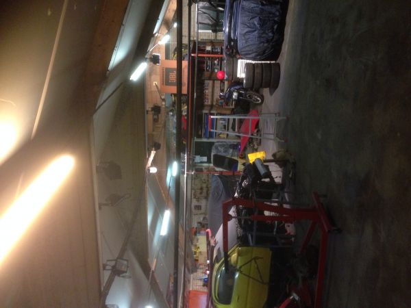

Ik heb met een paar vrienden een oude schuur / stal waar we hobbyen.
Echter in de winter wordt het er erg koud en gezien het formaat is het er niet warm te krijgen.

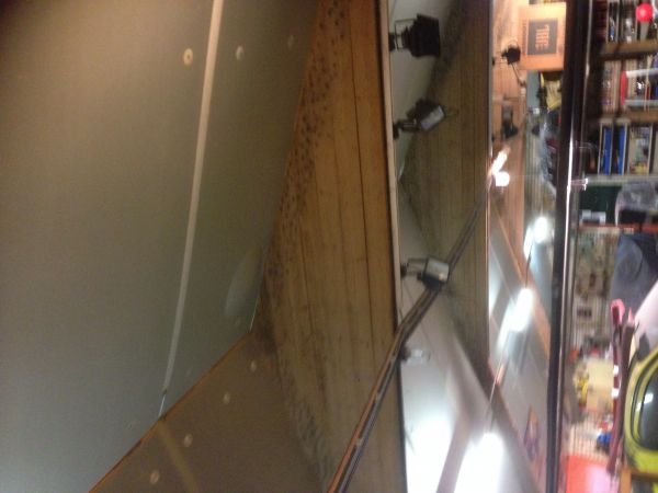

Tot nu toe een paar isolatieplaten tegen het dak en soort purr tussen kieren en muur.
Iemand enig idee hoe dit te verwarmen?!

Als die PUR een paar cm dik is zal dat ook niet veel helpen. Hoe zit het met de wanden?
Het is een oude stal.
Er is dus geen gasleiding aanwezig om de fabrieksverwarming aan te sluiten.
Muren weet ik niet zeker.
