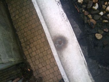

Als onderdeel van de renovatie van mijn schuur wil/moet ik alle boeidelen vervangen. Ze zijn door en door verrot, zo erg dat de gaten erin vallen (inderdaad, had ik wel iets eerder aan moeten doen!)
De boeidelen zitten op de balken van het platte dak (met bitumen) gespijkerd en daarover zit een aluminium lijst.
Weet iemand een handige methode om de boeidelen te vervangen zonder het dak te beschadigen en zodat alles ook waterdicht blijft?
Ik vrees dat als ik ga slopen ik het dak onnodig beschadig en dan verder van huis ben.
Alvast bedankt!

Maak eens een foto van de bovenkant van de aluminium strip
Daanvk

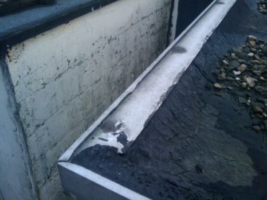

Hierbij een foto van de bovenkant.
Lijkt erop dat de dakbedekking aan de boeidelen zijn genageld......
Wgb
De daktrim is niet helemaal volgens de regels van de kunst aangebracht.
Ik weet niet hoe oud de dakbedekking is maar wat ik zo kan zien is de garantie al een lange tijd voorbij. :wink:
De dakbedekking zal ook met asfaltnagels aan je boeideel zijn gespijkerd.
Je kan de bitumen voorbij de oplegging van de daktrim doorsnijden dan is er een hele kleine kans dat bij het loshalen van het boeideel de mastiekhoek blijft zitten.
Als je de trim weer boven op de dakbedekking wil zetten is het beter een Enkeltrim te plaatsen.
Normaal wordt een standaard daktrim volgen de schets ingewerkt. Maar dat is een klusje wat je meer gedaan moet hebben.

De bovenzijde van die aluminium strip is niet goed.
de daktrim want zo heet deze behoort een strook dakbedekking in te lopen. Deze is er bij jullie al uit gerot.
De boeidelen vervangen incl de strip.
Boeidelen vernieuwen en strip plaatsen even de strip aan de bovenzijde insmeren met koude kleefstof. (vast zetten met draaispijkers)
Het grind op het dak een 10 van de kant weghalen en schoon en droog maken.
Tekening heeft WGB al gezet sorry tegelijk
Die heeft er nooit op gezeten oftewel het dak is nooit goed gedekt aan de rand.
